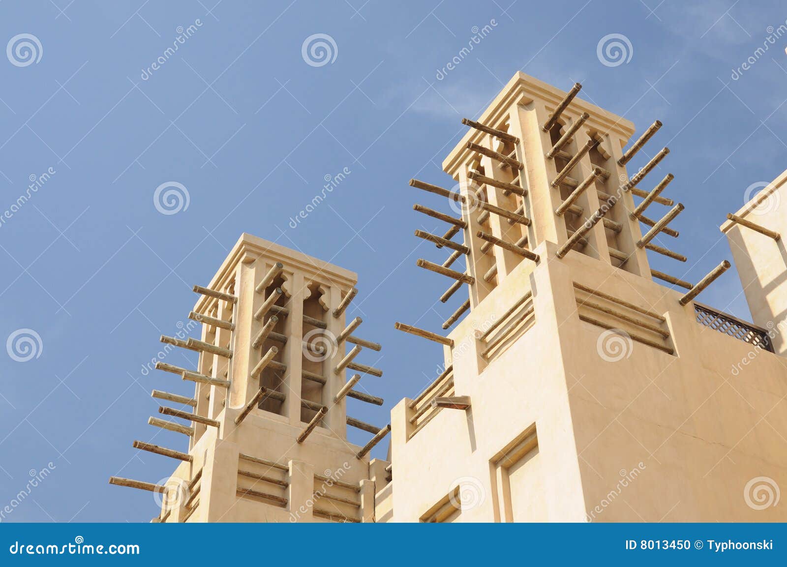

Jakiś czas temu ,coś koło 2 lat napotkałem w czeluściach internetu taki wątek "Irańskie łapacze wiatru" wg. opisu są to klimatyzatory pomieszczeń których historia sięga kilku tyś. lat wiec arduino z tym nie będzie działać o plc nie wspomnę.Ciekawi mnie czy sprawdzi się to w naszych warunkach bo według wszelakich informacji starożytni dla nas to przynajmniej tysiąc lat ala Amerykanów to 100 lat,stosowali te budowle - urządzenia do obniżania temperatury latem wręcz prawie do zera .Czy ktoś u nas już coś podobnego budował i jak się to może sprawdzać w naszym umiarkowanym ponoć klimacie.

Nie trzeba budować, a wystarczy wykorzystać to co masz czyli okna i drzwi. Tylko nie otwierać jakie szerokie tylko z jednej strony mieszkania okna otworzyć, a z drugiej uchylić czy to okno czy drzwi balkonowe. Szerokość trzeba dobrać metodą prób i błędów.
Różnica ciśnień powoduje że po chwili przez uchylone drzwi czuć jak leci chłodne powietrze. Takie ustawienie pozwala schłodzić pomieszczenie do znośnych temperatur.

no nie wiem w tych Irańskich klimatyzatorach a trochę się zagłębiam w temat jest wspomniane o piwnicy i wodzie

Te wieże wyciągowe działały razem z podziemnymi kanałami transportującymi wodę. To z podziemi brano ochłodzone powietrze, a kominy służyły za pompy ssące powietrza. Odpowiednikiem tego może być rekuperacja z GWC czyli gruntowy wymiennik ciepła lub odpowiednia struktura budowli - zobacz przykład na stronie 189
Prostszy system ochładzania powietrza wykorzystywał ściany o ażurowej budowie i nawilżanie (ale aby ciepło parowania działało potrzebna jest niska wilgotność powietrza - klimat suchy = duża skuteczność).

to taki kulawy naśladowca tego co działało od tysiącleci .No właśnie z tą wilgotnością to u nas jest różnie z reguły jest duża

Zgadza się, bo w piwnicy z reguły jest niższa temperatura, woda też odbiera sporo temperatury.
Przy pomocy zwykłego wiatraka i mokrego ręcznika też obniżysz temperaturę.
W mojej wypowiedzi chodzi o wykorzystanie tego co już masz, nie każdy ma piwnicę z ciekiem wodnym i nie wszędzie jest opcja dobudowania kominów.

Rozumiem i doceniam bo mamy taki gen żeby wykorzystać i doceniać to co się ma pod ręką ,tyle że ja rozpatruje budowę od podstaw układu chłodzenia bez prądu bo klimatyzatory są fajne tyle że zaczynają kosztować krocie .
