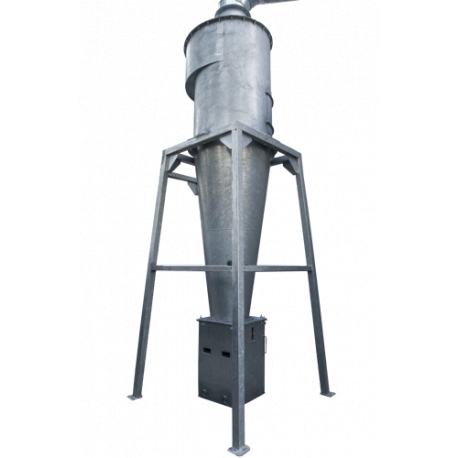

Obrazek Czy budował ktoś takowy separator ,oczywiście chodzi mi o tak nie do odkurzacza raczej myślę o wymiarach fi 600 i wysokość cylindra 1000mm i stożek wysokości 800mm ,czy można to wyliczyć ? czy są na to jakieś wzory ? czy pełna improwizacja .
Dodane 1 minuta 32 sekundy:
A zapomniałem dodać że wentylator już do tego jest GMT-300-250T

No właśnie mi o coś takiego chodziło jak na pierwszym rysunku

Tak to trochę policzyłem i dla fi zewnętrznego 500mm wylot wychodzi fi 312 mm taka kolumbryna wychodzi z tych wzorów dla separatora 1500 mm wysokości .

to nie w tym problem sam separator wyszedł taki dość zgrabny bo 2 m wysokości ,50cm średnicy tylko z tych obliczeń wyszło że wejście ma mieć 250x100mm a wyjście fi 250 i wydaje mi się to trochę za duże .wejście ma 250cm2 a wyjście wyszło 490cm2 a zrzut śmieci 315cm2. pomijając ten fakt nigdzie nie znalazłem jaki wentylator zastosować żeby uzyskać odpowiednie zawirowanie przy takich dużych średnicach .Mam wentylatoro wejściu fi 200 i wyjściu 140x150
i wydajność: 2900 m3/h
Prędkość obrotowa: 2895 obr./min
Moc: 2,2 kW
Ciśnienie: 2315 Pa
Dodane 3 minuty 27 sekundy:
czyli na wylocie wentylatora będzie 210cm2 a na wlocie do separatora 250cm2 czyli spadek ciśnienia prawie o 1/5.

tristar0 pisze: tylko z tych obliczeń wyszło
a nie poplątały się "mm" z "cm" przy szacowaniu wielkości przy porównaniu?

No jakoś nie ale znalazłem jeszcze inne obliczenia które mi bardziej "odpowiadają " gdzie można obliczyć wielkość separatora który odciąga pył do 20 mikronów i wymiary wlotu i wylotu wyszły fi 200 mm, a wysokość cyklonu 1950 mm .Wiec przy tym pozostanę i po majówce trzeba to zrobić :D

tristar0 pisze:
30 kwie 2022, 21:42
,50cm średnicy ... wejście ma mieć 250x100mm a wyjście fi 250 i wydaje mi się to trochę za duże .wejście ma 250cm2 a wyjście wyszło 490cm2 a zrzut śmieci 315cm2.
Przy średnicy Φ 500mm prawdopodobny jest wymiar wejścia 250x100mm a wyjście Φ 205mm.
