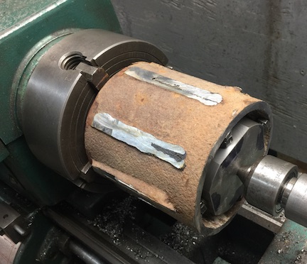

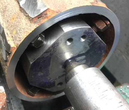

"Pająk" do konika.
Często stosowany jest "pająk" do środkowania pręta we wrzecionie, tym razem do środkowania podparcia dużej rury kłem konika..
Obrazek Obrazek
Cały artykuł z rysunkami tu: https://www.homemadetools.net/forum/tai ... der-106725

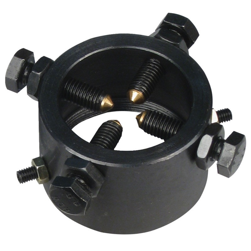

Jak wygląda ten wrzecienny?
Dodane 5 minuty 17 sekundy:
Aha:
Dziękuję!
