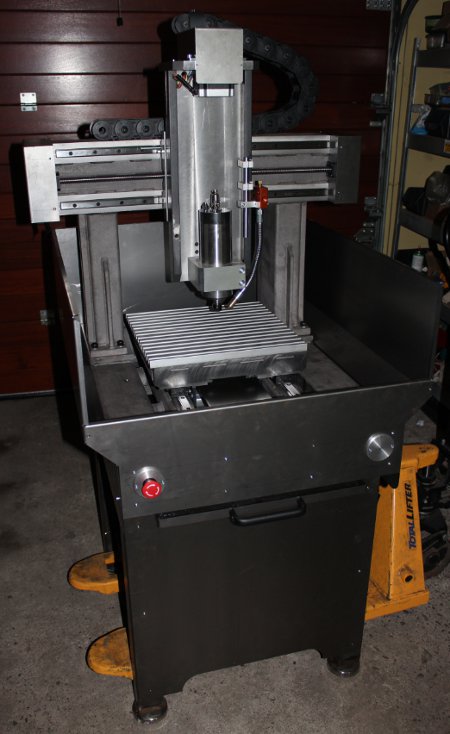

Tak wygląda propozycja maszyny o podanych przez ciebie parametrach aby uzupełnić dziurę na rynku ... chwilę przed malowaniem ...

No widze, ze wpadles na pomysl zeby sie zareklamowac wykorzystaujac moj watek ;)
SPAMER! SPAMER! ;)
Cena?

Czy mozesz wykonac taka maszynke z nast. zmianami (istotne):
- prowadnice liniowe szer. 20mm - np. Hiwin zamiast walkow 16mm
(wozki pewnie HGH20HA klasa H, naprezenie Z0-ZA),
- prowadnice oczywiscie wpuszczone w pasowne rowki,
- uchwyt 80mm.
Prowadnice i wozki moge dostarczyc lub po prostu uwzglednisz
ich koszt w cenie maszyny...
Mniej istotne (nie upieram sie):
- bez stolu t-owego - po prostu splanowane miejsce pod blat z al,
- obszar roboczy Y moze byc mniejszy np. 330x500mm wystarczy,
- bez silnikow i sterownika (docelowo chyba kupie Ezi-Serva),
- Ew. (najlepiej) odrazu ze splanowanym i przykreconym blatem 30mm
(material dobry do gwintowania, powiedzmy lane Pa6 lub podobny),
Jesli mozesz zbudowac taka maszyne na prowadnicach liniowych jak
wyzej to jestem zainteresowany. Jest spora szansa ze niedlugo po odbiorze
pierwszej maszyny zamowilbym jeszcze conajmniej jedna, a raczej dwie...
Twoj ruch :)

oprawcafotografii pisze: .... Czy mozesz wykonac taka maszynke ... q
Mógłbym.... jeśli poniżej nie blefujesz...
oprawcafotografii pisze: .... Jest spora szansa ze niedlugo po odbiorze
Twoj ruch :)
q
Teraz Twój .... ruch ;)
Zdzwonimy się... tylko nie przeginaj, bo mam na Ciebie alergię :wink:
