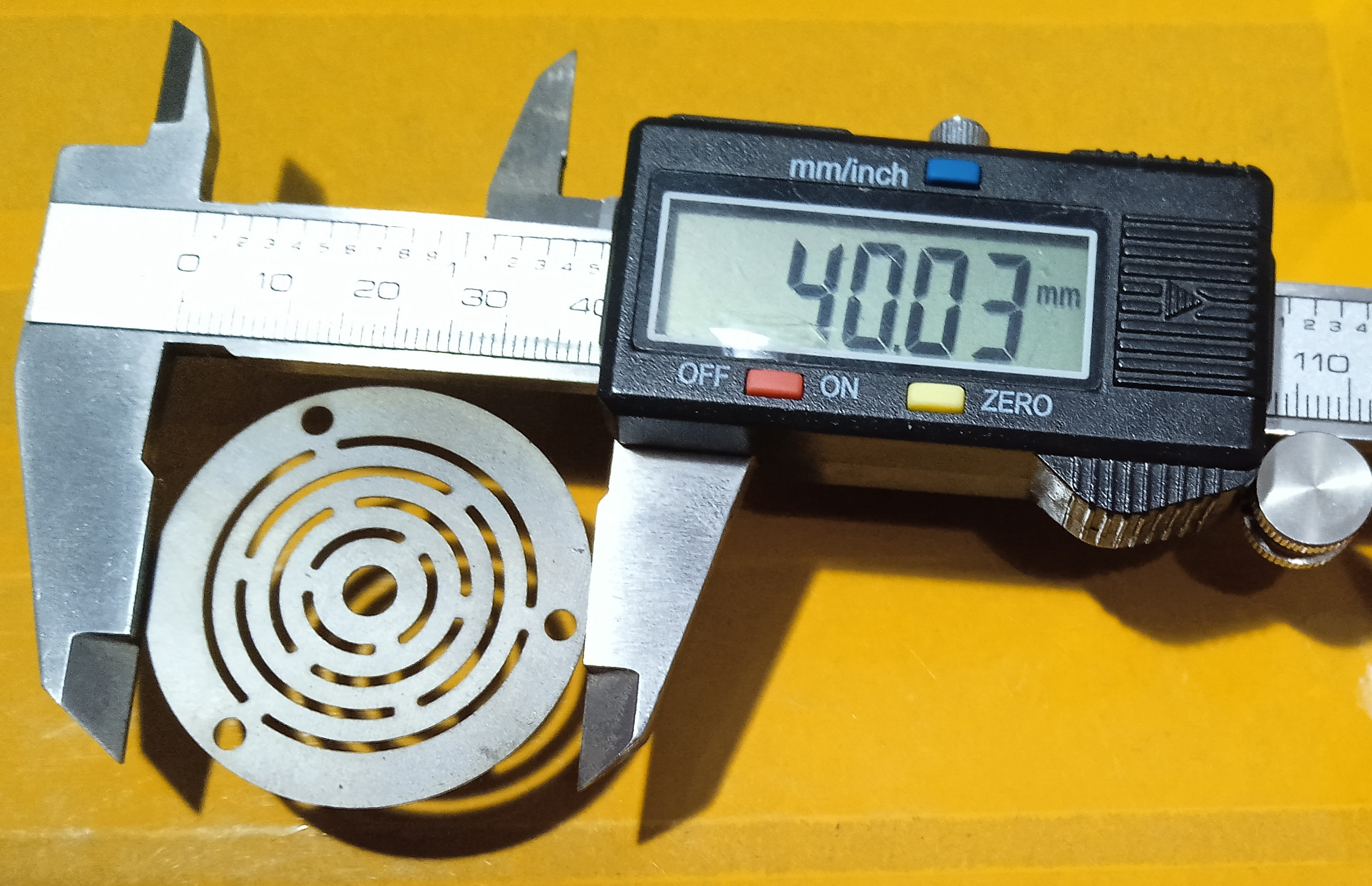

nie chcę przekopywać tematu ale o jakiej precyzji piszesz? Dla mnie to "blaszka" jak w starych joystick-ach, chyba że się mylę, a taką to za gówniarza w przydomowym warsztacie bez problemu dorabiałem ;-) Water-jet przy tej grubości bez problemu w dyszce się zmieści.
No właśnie. Gdyby trochę zaingerować w "zamysł twórców" i wyeliminować te wklęsłe nierówności to każdą blaszkę można by łatwo i szybko wyciąć dobrymi nożycami do blachy. Mam taśmę sprężynową 0,2 mm u siebie i nożycami idzie jak papier. I mogłoby to nawet całkiem ładnie wyglądać

Dla 1 czy 2 sztuk dla siebie można się bawić nożycami.
Jak potrzeba kilkadziesiąt/kilkaset to można się wkurzyć na taką robotę.
Laser lub woda to odpowiednie narzędzie, tyle że trzeba się liczyć, że z powodu "pieprzenia" jest drogo, bo mało komu się chce w to bawić. Dla takiego zlecenia trzeba przyjąć, że nikt się do tego rwał nie będzie z własnej woli. Trzeba to zrobić u kogoś na fuchę albo poszukać okazji, może się trafi, że ktoś zaczyna i łapie co popadnie.
Do autora: To jest zlecenie jednorazowe czy będzie powtarzalne?
Jeśli ma się powtarzać, to może warto zrobić wykrojnik

Ja mam 30W i soczewkę 50x50.
Blachę 1 mm tnie godzinami i nikt przy zdrowych zmysłach nie będzie tego robił zarobkowo.
Natomiast ciąłem blachę sprężynową 0,3 mm i idzie dość szybko.
Tutaj są jednak zupełnie inne problemy. Przede wszystkim cienką blaszkę łatwo przypalić, a przy źle przygotowanym pliku to właściwie nieuniknione. Poza tym cienka blaszka paczy się od ciepła, potrafi uciec z ogniskowej, albo się przesunąć...
Krótko mówiąc partyzantka, która ma sens tylko jak ktoś ma własny laser i dużo wolnego czasu...
Moja najtrudniejsza dotąd robota to była taka sprężynka jak na fotce. Blacha sprężynowa 0,3, linie cięcia bardzo blisko siebie, przypalało się, paczyło, pieprzyłem się cały dzień i udało się dopiero za którymś razem... Nie wierzę jednak, żeby ktokolwiek chciał mi to wyciąć komercyjnie...

Takie rzeczy można zrobić przez trawienie metali za pomocą masek...
