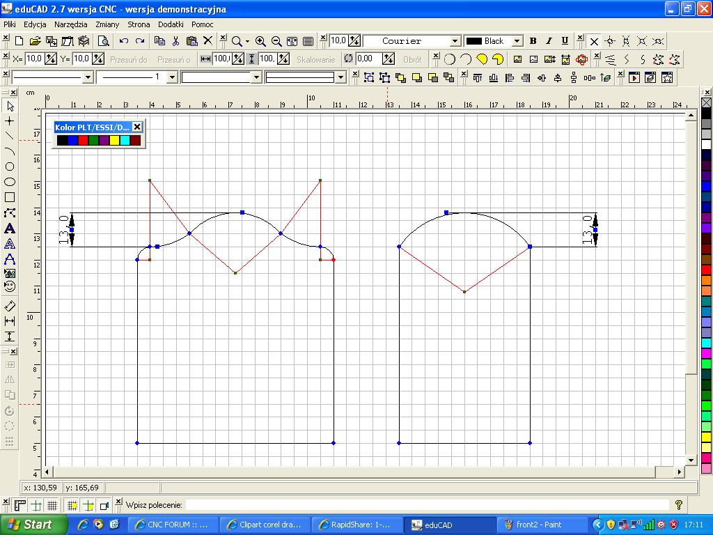

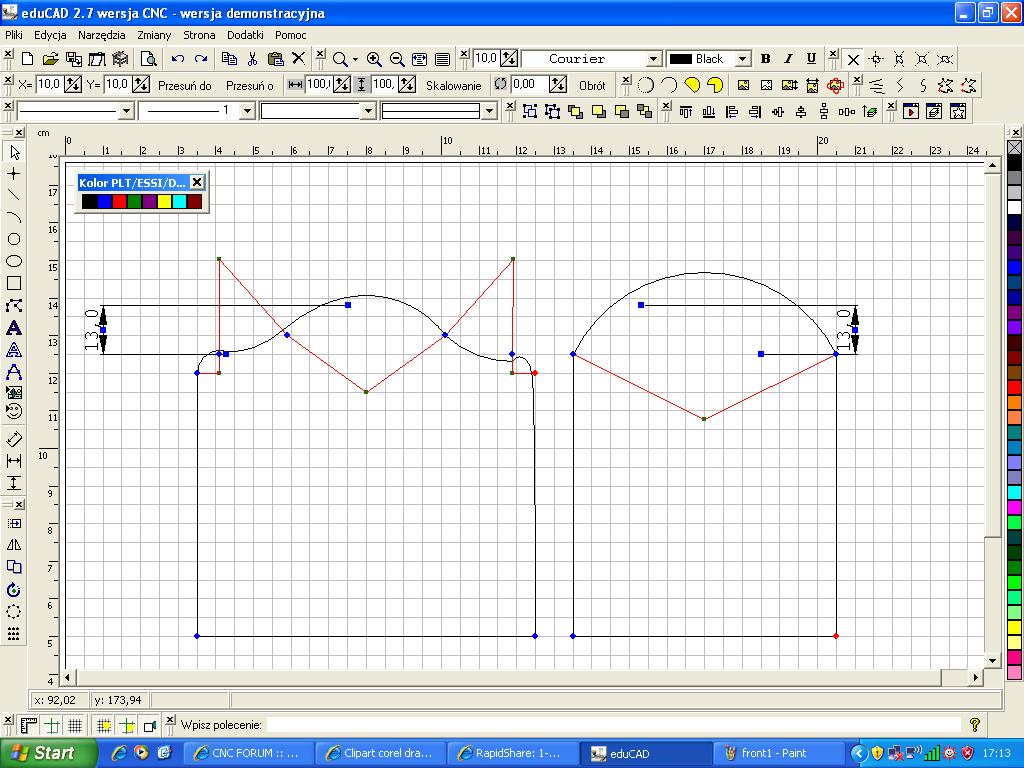

witam
Czy pisal moze ktos jakis pogram ktory pozwolilby rozciagac okregi tworzac z nich czesc elipsy? zmiana szerokosci w skrypcie naprzyklad przy pomocy ScaleSelection (xc,yc) nie dziala bo zmienia sie promien?
niestety ksztalty sie zmieniaja nie fajnie...Obrazek

Zapisz łuk do PLT -> usuń łuk z projektu -> wczytaj łuk z PLT -> przeskaluj. Powinno być OK.
