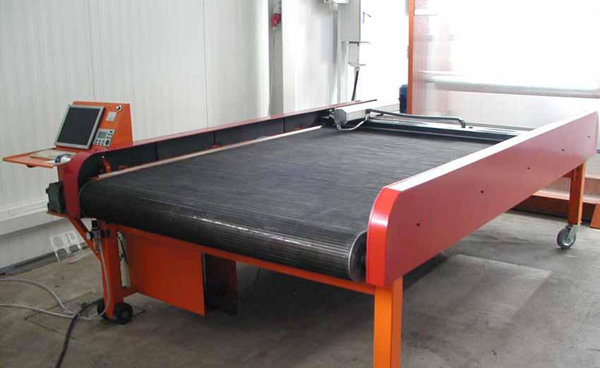

Poszukuje pomocy w wyborze ciekawego plotera tnącego do tkanin poliestrowych, które schodzą z maszyn drukarskich. Czyli wycinanie z nich poszczególnych plików. W tej chwili posiadamy ploter firmy BM&W który ma laser oraz noże tnące. Jest to całkiem dobra maszyna tylko na nasze potrzeby trochę za duża, więc szukam jakieś alternatywy. Czy ktoś z forum pracuje w drukarni gdzie wycinają tkaniny na jakimś ploterze? jak tak prosiłbym o podanie kilku firm które są godne polecenia oraz jakie oprogramowanie jest na nich używane.

Jakie pole robocze ma posiadać ten ploter?
Cięcie jednej/wielu warstw - kółko/nóż oscylacyjny?

Ploter powinien mieć szerokość 3,2m ponieważ takie są najszersze tekstylia, jeżeli chodzi o długość to myślę, że najlepiej by było 3,2m ale z konwojerem aby można było docinać większe wydruki. Co do narzędzia to kółko jest szybsze niż nóż oscylacyjny, więc patrząc na taki parametr to już wygrywa. Teraz mamy laser i ciężko mi uwierzyć ze jakiś nóż jest lepszy. Najlepiej połączyć laser z konwojerem :) miał ktoś już do czynienie z takim czymś?

Wiele materiałów tnie się świetnie laserem a inne nieszczególnie.
Obecnie jestem w trakcie przygotowywania dokumentacji wykonawczej
dla plotera do cięcia m.in. tekstyliów, kartonów...
ale na szerokość 2,4m (przy pracy dwunarzędziowej) x 2,5m.
Może są inni, bardziej doświadczeni w tym względzie na forum?

Post napisał: cinematic2 » 26 lis 2013, 23:41
Robiłem kilka takich maszyn.
Oczywiście były dużo prostsze niż ten superautomat ale i ceny były inne :-)
Ta na zdjeciu była pierwsza. jakieś 10 lat temu...

A to jeśli Eurolaser to jedź do Nowego Targu? Wiem że jest tam firma która ma zarówno typowe cuttery Zund, jak również ma kontakt z Eurolaserem.
edit:
Znalazłem: www.zund.pl
a soft to ZCC, działa OK bo jest od tego samego producenta - dobrze czyta punkty referencyjne.

Post napisał: markus1984pl » 24 sty 2014, 14:27
Z jakiego materiału jest ten stół na zdjęciu? Chodzi mi konkretnie o to czarne tworzywo napięte na wałkach.
