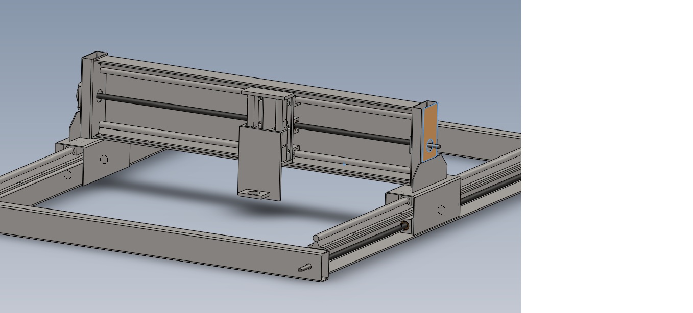

Krótki opis:
założenia do projektu to:
-mozliwie tani w wykonaniu gdyz ma to byc konstrukcja amatorska;
-przeznaczenie głownie do wycinania palnikiem plazmowym lub gazowym z mozliwoscia zamontowania frezarki lub innej maszyny skrawajacej;
- material do obrobki skrawaniem: matale miekkie, drewno itp.;
- zakres pracy X=1500 Y=1000 Z= 150 wszystko w [mm]
krotki opis co zrobilem:

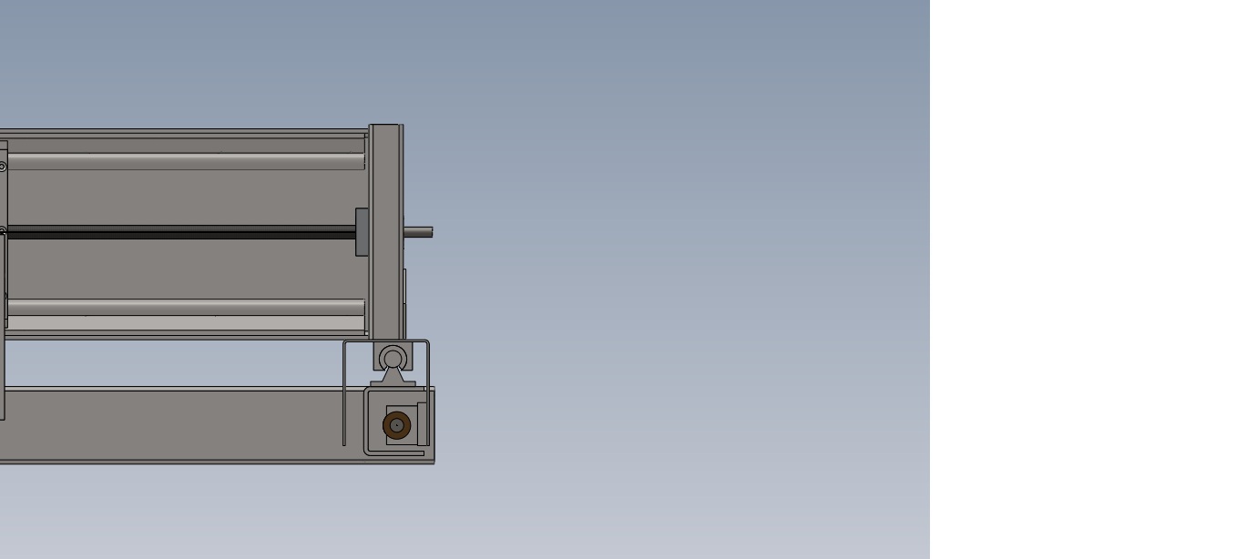

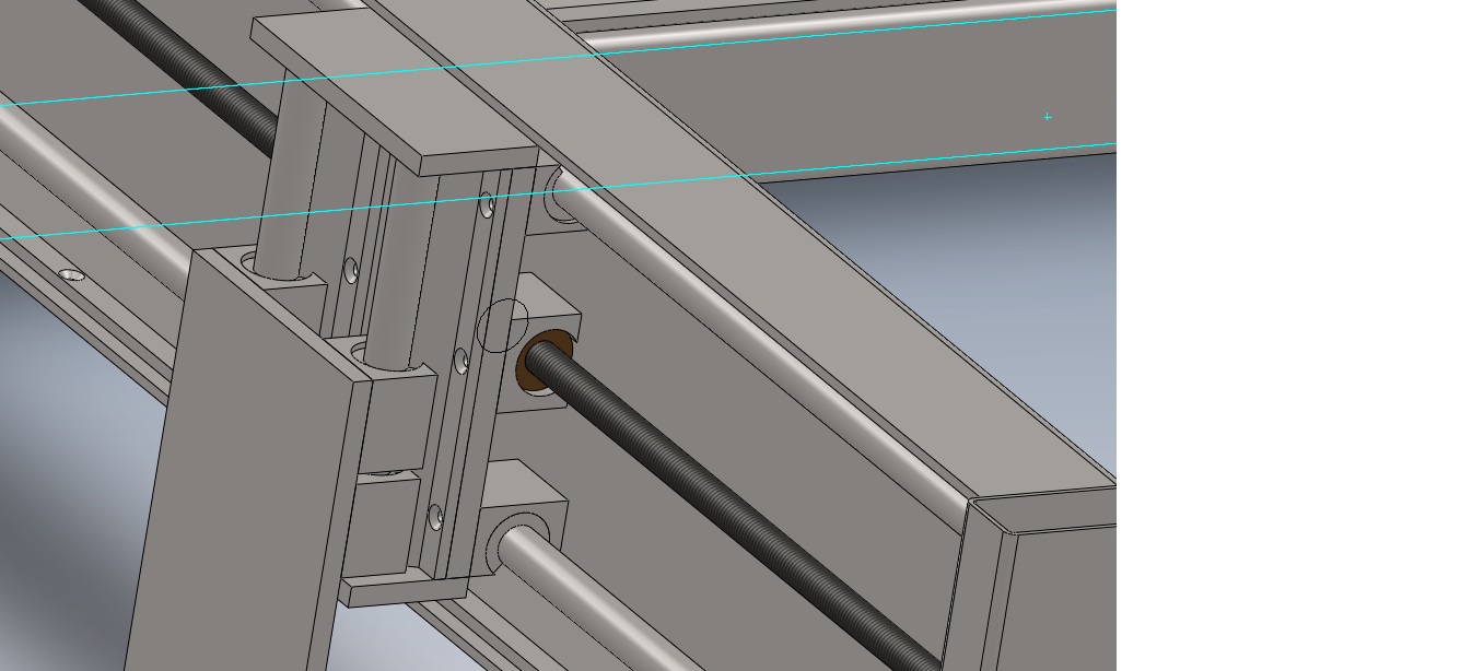

na rame zastosowalem Ceownik zimnogiety wzdłuż którego przebiegac bedzie śruba napędowa, na ceowniku umieszczona podpora z walkiem prowadzącym, śruba zamocowana w oprawach łożyskowych.
Jeśli chodzi o "brame" to słupy z profila zamknietego do ktorego przyspawany zostanie ceownik w którym bedą przebiegały wałki prowadzące z podporami i śruba napędowa (przemieszczenie w osi Y). przemieszczenie osi Z również na wałkach z podporami. stół obróbkowy bedzie poniżej wałków i wiec nie bedzie ryzyka uszkodzenia wiórami lub odpryskami podczas obróbki.
prosze o komentarze, ewentualne poprawy, propozycje i wykrycie ewentualnych błędów.
jak cos nie jasne to opisze z wiekszymi szczegółami, pytajcie
