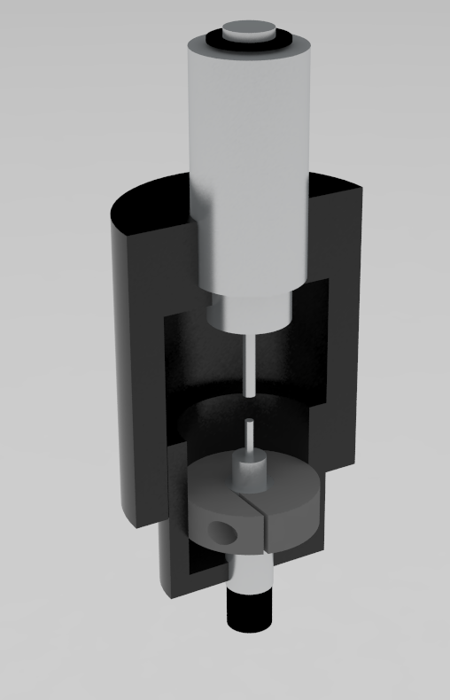

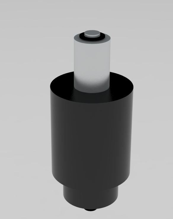

Co prawda to prawda. Zastanawiałem się nad budową w "tubie" jednak może być problem z toczeniem w takich wymiarach.
Zaraz wrzucę render tego "projektu". Zastanawia mnie tylko czy sprężynka która jest w elektromagnesie - da radę podnosić od góry oprawkę. Chodzi mi o sprężynkę powrotu.
"Obudowę" chciałem wykonać z poliamidu. Oprawka zamocowana na czymś w formie tłoka. Elektromagnes popycha go w dół (docisk) docelowo można wykorzystać jako sterowanie tą osią - kwestia sterowania z PC.
Rendery:
Tak to wygląda - tutaj jeszcze bez połączenia: elektromagnes <=> tłok.
Rendery:

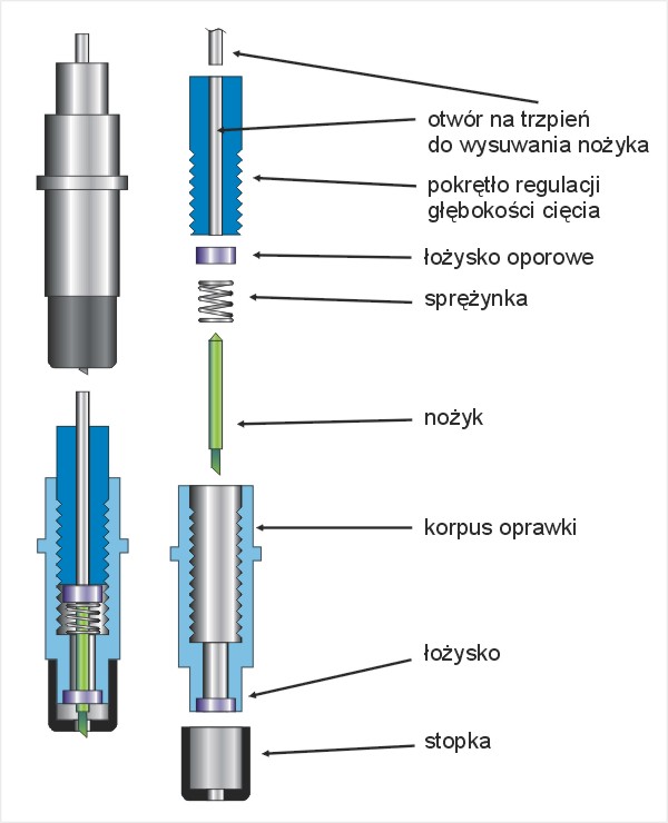

Niestety strasznie przekombinowane...
W trakcie cięcia często jest niezbędna korekta wysunięcia ostrza,
odbywa się to za pomocą pokrętła w górnej części oprawki...
- tutaj nie ma dostępu i możliwości...
Ten cienki trzpień w górnej części oprawki pomaga wysunąć nożyk
do wymiany, oraz usunąć gromadzące się zanieczyszczenia.

Witam, jest tak jak kolega triera pisze. Latwy dostep do oprawki noza to podstawa. Wymiana oprawki na inna, regulacja wysuniecia noza i wymiana samego noza beda bardzo utrudnione tutaj.
Chcialbym jeszcze zwrocic uwage na ulozyskowanie ruchu pionowego, tu maly cytat z jednej z moich wczesniejszych odpowiedzi w tym temacie:
,,Bardzo wazne jest odpowiednie ulozyskowanie ruchu pionowego oprawki w ten sposob zeby sily poziome wystepujace podczas pracy nie powodowaly zakleszczania sie oprawki podczas jej pionowego ruchu. Najlepszym rozwiazaniem jest uzycie miniaturowej prowadnicy z tocznym lozyskiem liniowym. Mozna to rozwiazac na wiele sposobow."
W konstrukcji przedstawionej przez kolege na rysunkach takie zakleszczanie na pewno wystapi.
Sam wiem ze zwarte i eleganckie rozwiazania konstrukcyjne sa kuszace. Tutaj ladnym rozwiazaniem jest umieszczenie wszystkich czesci koncentrycznie w jednej obudowie, pasujacej do mocowania w oprawie Kresa.
Jednak takie upakowanie podzespolow utrudnia bardzo konstrukcje dobrze funkcjonujacego mechanizmu. Taka konstrukcja jest mozliwa ale bardzo trudna w budowie.
Na fotografii urzadzenia Rolanda, zamieszczonej wczesniej w tym temacie, widac dokladnie ze konstruktor oddzielil swiadomie od siebie poszczegolne funkcje mechanizmu.
Z lewej strony widac proste i latwe mocowanie oprawki noza. Zaleta tego mocowania jest mozliwosc mocowania specjalnych pisakow a nawet zwyklych olowkow i dlugopisow. Latwy dostep, i wygoda obslugi.
Na prawo widac pionowy waleczek a na nim toczne lozysko liniowe ktore zapewniaja mozliwosc ruchu w pionie praktycznie bez oporu i niezaleznie od obcazen bocznych.
Dalej na prawo widac elektromagnes ktorego zadaniem jest podnoszenie i opuszczanie noza oraz utrzymywanie stalego nacisku podczas pracy. Widac rowniez sprezynke ktorej jedynym zadaniem jest utrzymywanie noza w pozycji uniesionej kiedy ploter jest wylaczony.
Dalej na prawo jest cos w rodzaju pletwy stabilizujacej zapobiegajacej obracaniu sie calego ukladu wokol osi pionowej podczas pracy.
W moim Mutohu wyglada to podobnie. Moge zrobic pare zdjec jesli kolega by chcial porownac te dwa rozwiazania.
Andrzej
