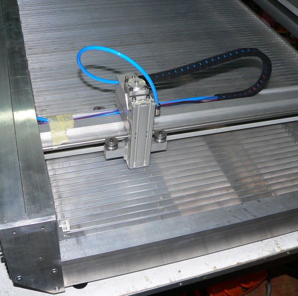

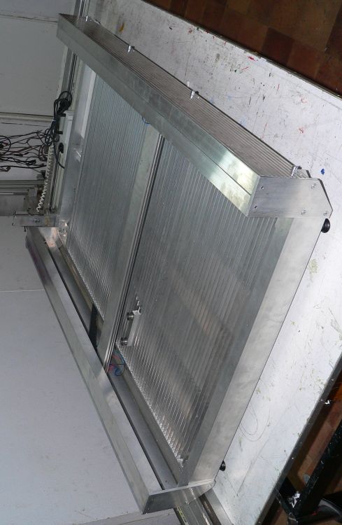

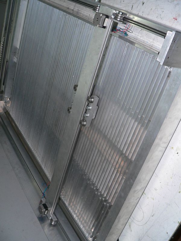

triera
Posty: 1455
Lokalizacja: Świecie
Post napisał: triera » 05 sty 2007, 01:59
Dalszy ciąg montażu - pora na napędy - paski i linki.
[ Dodano: 2007-01-05, 02:02 ]
rano jadę po łożyska - zwykle zużywam ok. 70szt. na ploter
[ Dodano: 2007-01-24, 00:44 ]
dalszy ciąg montażu:
mechanika gotowa - oś "Z" sprawdzona,
pora na kablowanie i elektronikę
[ Dodano: 2007-02-19, 17:25 ]
ploter działa, wycina.

triera
Posty: 1455
#19
Post napisał: triera » 07 kwie 2007, 00:04
podsys działa doskonale - odkurzacz o dziwo się sprawdził
(taki z regulacją prędkości obrotowej - nawet stosunkowo niskie wartości wystarczą).
Obecnie pracuję nad silnikiem krokowym w osi "Z"
(zaawansowane testy), oraz nożem aktywnym.
[ Dodano: 2007-09-03, 23:14 ]
zmieniam obecnie elektromagnes - opracowałem własną konstrukcję:
prawie płaska charakterystyka, skok roboczy ponad 15mm.
Wkrótce zdjęcia.
