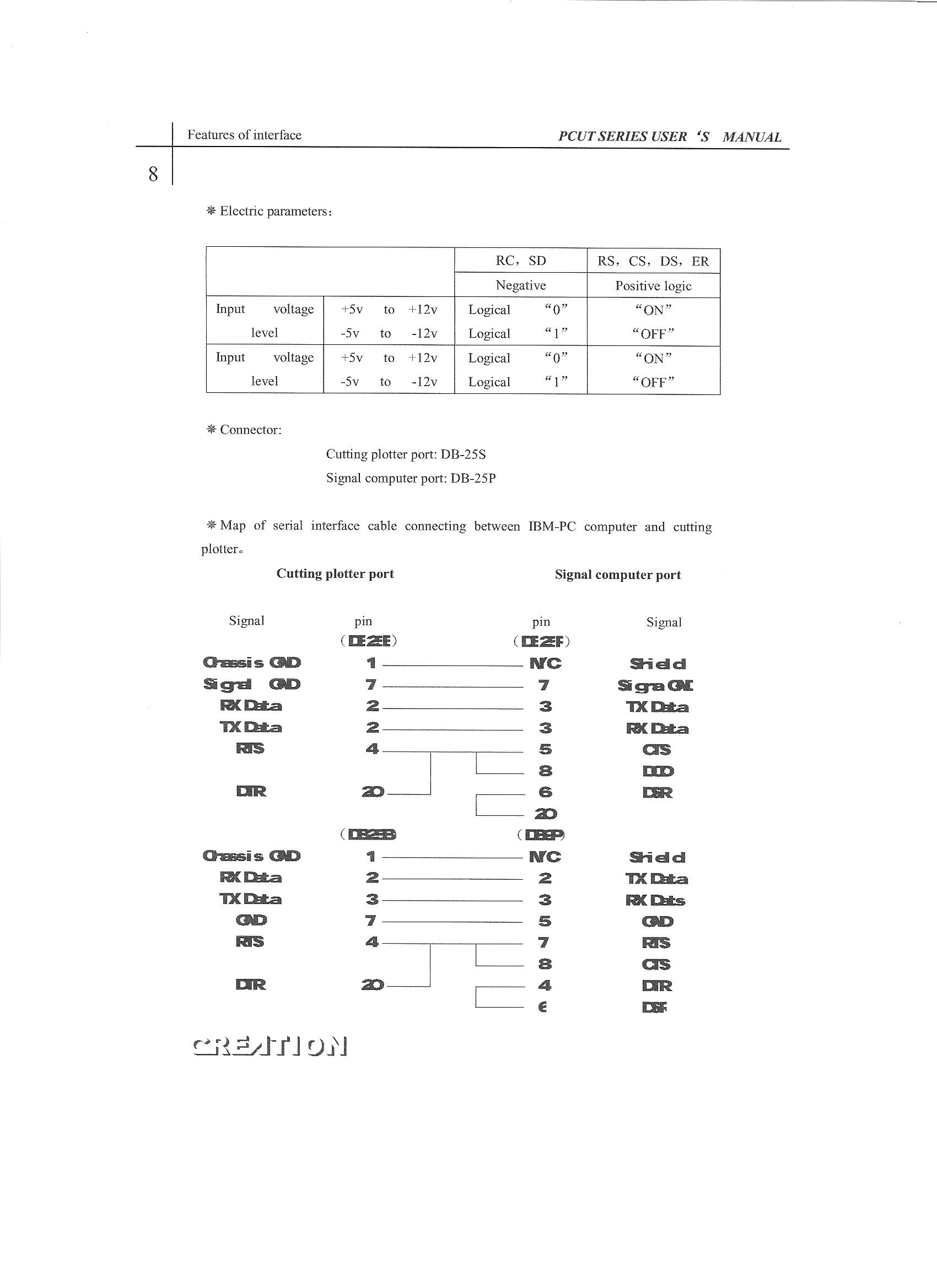

właśnie skombinowałem schemat tego kabla bo myślę, że to jest przyczyna braku komunikacji, tylko nie wiem za bardzo jak go odczytać, prosiłbym bardzo o pomoc w wyjaśnieniu oznaczeń tylko tak naprawdę jak się tłumaczy laikowi, nie wiem jaka jest numeracja pinów we wtyczkach, już je zakupiłem i chciałbym ten kabelek zrobić ale bez waszej pomocy ani rusz :lol: +

Post napisał: pukury » 11 gru 2009, 00:47
witam.
na wtyczce jest napisane który pin jest który .
jak masz wątpliwości to lepiej poproś kogoś kto nie ma .
na rys - z tego co rozumiem - masz dwie wersje .
do kompa z wyjściem com jak mysz i szerszym .
zresztą takie i takie występuje w starszych sprzętach .

Post napisał: bugger » 11 gru 2009, 09:24
no i wyjasnione, komunikacja jest przez port RS232 zlacze 25pinowe
(ciekawe czy przezyl sterownik po podlaczeniu i probach z lpt? ) chos mysle ze nie powinno sie nic stac zlego. co do samego przewodu to jezeli nie czujesz sie na silach, zanies wtyczki, kabel i opis do jakiegos serwisu komputerowego, za pare zlotych zrobia ci go na poczekaniu - mysle

Post napisał: Leoo » 11 gru 2009, 10:53
Stere modemy miały złącza RS w DB25. Może ktoś ze znajomych posiada taki modem z kablem.

Post napisał: kretu » 12 gru 2009, 19:56
UWAGA UWAGA PLOTER DZIAŁA, pokusiłem się o zrobienie kabelka we własnym zakresie, bo pracownicy serwisów jakoś nie mieli czasu żeby to zrobić w szybkim terminie. serdeczne podziękowania za fachowe porady, wszyscy którzy podjęli temat przyczynili się do tego, że udało się uruchomić tą piekielną maszynę, szczególne podziękowania dla "leoo", "bugger", "pukury". pozdrawiam serdecznie
