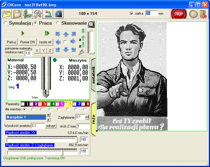

pitsa
Posty: 4483
Lokalizacja: PL,OP
Post napisał: pitsa » 21 lut 2011, 22:41
bob35 pisze:http://atmo.ofertyfirm.com.pl/s-pisak+grawerski.html tu masz podpowiedź pomyśl dodaj elektrozawór i masz gotowe
Prawdopodobnie zastosowanie pneumatycznego pisaka grawerskiego i elektrozaworu nie będzie wydajne i a efekt wizualny "blady". Przy kuciu w kamieniu chodzi o odpowiednio silne uderzenie. Pisak nie wykuwa punktu jednym silnym uderzeniem tylko działa w sposób ciągły ( np. ten 14 000 uderzeń na minutę) natomiast programy stosują przetworzenie grafiki na serię punktów (nawet kilkaset tysięcy). Do tego trzeba uwzględnić nie tylko ilość włączeń ale i czas reakcji elektrozaworu i reakcji pisaka. Z takim zwykłym pisakiem to się raczej nie uda. :-)
barola pisze:nigdy nie pracowalem na cnc
To nie jest trudne. Trochę klikania w programie i maszyna wykonuje zadaną robotę.
Zobacz jak to się robi w programie CNConv.
