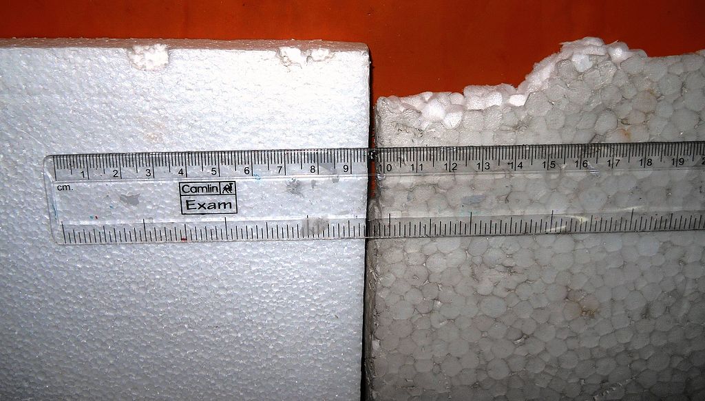

Cześć.
Na rynku dostępna jest szeroka oferta styropianu. We wszystkich przypadkach jest nacechowana parametrami budowlanymi.
Chcę dowiedzieć się, jakie parametry ma styropian do wykorzystania w cięciu CNC i ręcznego formowania.
Spotkałem się już z różnymi rodzajami.
Jaki styropian jest w całości biały, gęsty i gładki, a jaki z różnymi drobinami, dużymi i sypkimi kulkami o szorstkiej powierzchni? Które parametry opisywane przez firmy i pośredników na to wskazują?
Dzięki za wiedzę.
Pozdrawiam.

Szare kulki dodawane do styropianu mają inną gęstość i właściwości i w śladzie cięcia to widać.
Dobrze więc gdy styropian jest jednorodny.

Dzięki za odpowiedź, choć moje pytanie dotyczy parametrów podawanych przez producenta, które wskażą mi materiał o jaki mi chodzi. Skupiając się wyłącznie na białym styropianie bez grafitowych dodatków. Jakie parametry będzie miał styropian po lewej stronie, a jakie po prawej?

Po lewej masz styropian EPS, po prawej wygląda mi to na EPP czyli polietylen spieniony - gładziutki i milszy w dotyku od polistyrenu. O tym producenci nie piszą - trzeba samemu pomacać. ;-)
EPP i EPE jest bardziej elastyczny (większa odporność na ściskanie i zginanie) i używany do opakowań.

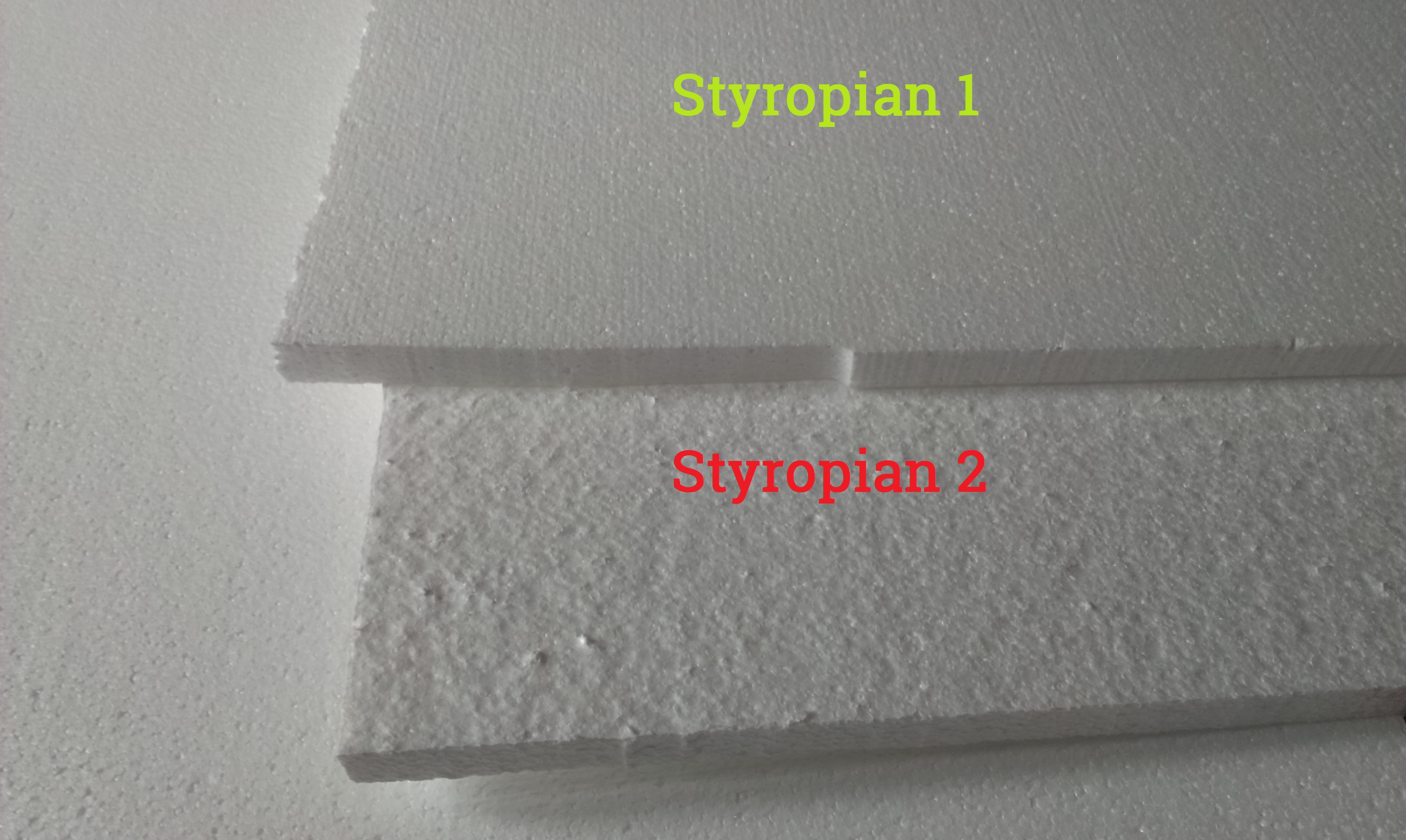

Mam dwa rodzaje styropianu. Jedynka to pozostałości i nie wiem, jaki to rodzaj -gładki, tnie się równo. Dwójka natomiast to styropian podłogowy EPS od pobliskiego producenta i niestety nie nadaję się do zastosować o których wspomniałem -szorstki, po cięciu tworzy wypustki na powierzchni i niesamowicie wygina pod wpływem cięcia.
Jakie parametry będzie miał pierwszy styropian?

titleDe pisze:styropian podłogowy EPS
Trzeba poszukać coś więcej o tych długich oznaczeniach styropianów. W przypadku styropianów podłogowych i "parkingowych" twardość i nośność wymaga pewnie grubszych ścianek struktury w "kulkach" styropianu i w jakiś sposób proces tworzenia kulek, a później ich spajania, jest prowadzony aby osiągnąć parametry podawane w tych oznaczeniach. Na przykład przy styropianach wodnych starają się o utworzenie "naskórka" aby zminimalizować nasiąkliwość.
Najgorsze, że teraz są takie czasy, że coraz trudniej o dostęp do szczegółów produkcyjnych...

Już zapoznałem się z podaną tabelą. Niestety sama w sobie nie odpowiada na moje pytania. Pozostawiam temat otwarty i zachęcam do identyfikacji styropianów.
