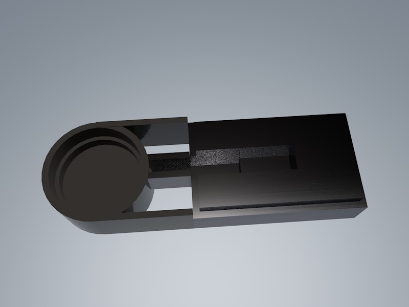

planuję zakup frezarki CNC do pracy z tworzywami.
Pole robocze nie musi być duże tzn. optymalnie: 300 x 200, min. 250 x 200mm.
Oś Z optymalni 450mm, min. 300 mm
Frezarka będzie służyła do wykonywania elementów w tworzywach głownie : PP , PE, PA, ABS.

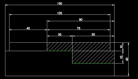

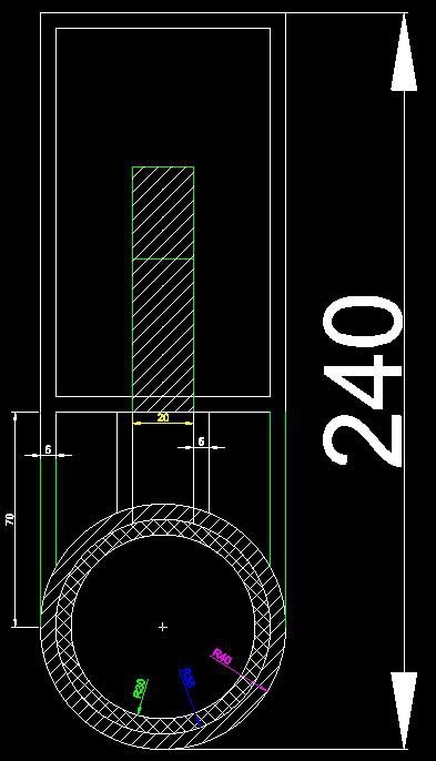

Głownie element jaki chcę obrabiać na frezarce to kostka o wymiarach 140 x 240 x 40.
Kostkę chcę obrabiać do formy jak na zdjęciach niżej
Będe wdzięczny za rady i propozycje.
Co uwazacie nt. frezarek AM Solutions ? Trafiłem na coś takiego:
http://atmsolutions.pl/produkt/233/Basi ... Plus_20x30

Piałeś ze potrzebujesz Z co najmniej 300mm, ta co podałeś ma 60mm.
Frezowanie takim mały wrzecionkiem PA będzie trwało wieki. Jak dużo takich detali planujesz wykonywać?
W wybraniach detalu nie ma promieni w rogach, bo nie narysowałeś czy nie może ich tam być?

Do frezowania tego rodzaju tworzyw które podałeś nadaje się każda maszyna nawet ploter z wrzecionem. Fakt jak napisał kolega wyżej może to trwać długo bądź bardzo krótko, ale to już jest kwestia wytrzymałości takiej obrabiarki. Frezarka aby szybko frezować musi być bardzo sztywna i wytrzymała. Ale do takiej obróbki potrzebna jest odpowiednia strategia czyli odpowiedni program. Z taką frezarką jak w linku już się spotkałem i jest w miare wytrzymała można na niej frezować drewno a przy odpowiednim pliku obróbkowym widziałem jak taka maszyna frezowała stal.
Mała drobna uwaga - jak chesz taką obrabiarke kupić to pojedź do tej firmy i niech oni Ci pokażą jak ona pracuje i jak się zachowuje.
blisko 7k za maszynę którą na ebayu sprzedają za 300-500 funtów, niezły interes. :lol: http://www.ebay.co.uk/sch/i.html?_odkw= ... c&_sacat=0
do zabawy, podziargania, na początek się nadaje, poznasz co to cnc, oprogramowanie itp, do produkcji już nie bardzo, mała, słaba, wolna itd...

Damian_anter pisze:...
Zapomnij. Do "frezowania" balsy, drewna lipowego czy innej
pianki pewnie sie nada, chociaz i tak z niewielka dokladnoscia.
Jak najbardziej warta jest te 500USD z przesylka gratis - moze byc
w sam raz dla modelarza, czy do poznania o co w CNC wogole chodzi.
To jest bardzo tania, hobbystyczna zabawka, nic wiecej.
