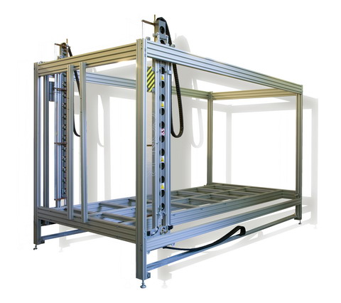

Witam!
Mam do pocięcia baton styrodoru (twardego żółtego styropianu) o wymiarach 1200x1100x2500mm
kostkę tą muszę pociąć na paski.
czym można pociąć ten materiał?
jeżeli ktoś wie jak się do tego zabrać to proszę o pomoc.....
Dzięki Robert

Hej.
Poszukaj firmy reklamowej co ma tak duży ploter termiczny.
Coś takiego jak na foto poniżej. Jest to idealne narzędzie do cięcia drutem oporowym styroduru, styropianu itp. (ale cięcie z takiej bryły nie będzie to łatwe, gdyż standardowa płyta to 1200 x 600mm i takich ploterów jest bez liku. Mało kto ma tak dużą maszynkę)
Może ktoś z forum poda Ci namiary na taką firmę.

Ploter LYNX-T5 potnie to bez problemu. Tylko trzeba będzie go wykonać o 0.5 m dłuży.
