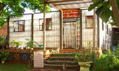

Szklane butelki można tak:
PETy też się nadają.
W całości: http://www.plastech.pl/wiadomosci/artyk ... telek-PET/
Lub pocięte ręczną maszynką: http://inhabitat.com/hand-powered-machi ... -climates/
