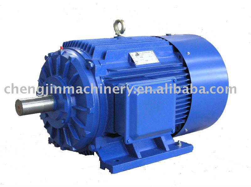

Do ruszenia tego układu potrzebujesz takiego silnika : ( + pompa )
Specyfikacja Techniczna przykładowej wtryskarki ślimakowej :

Bardzo ładna specyfikacja, silnik 11 kW - to pewnie miało mnie przerazić i ostatecznie zniechęcić? Na codzień mam do czynienia z silnikami o znacznie większych mocachoskaeg pisze:Pod spodem masz układ plastyfikujący od wtryskarki tworzywo może przebywać w takim układzie nie dużej jak 8 min.
