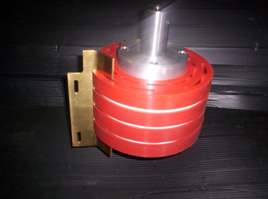

Ja robię formy i odlewam (oczywiście na zlecenie) silikon nawet do 80 shora.ALZ pisze:Długość wałka bez czopów łożyskowych 380 mm, średnica 80 mm. Wałki z drukarek laserowych niestety mają za słabe rdzenie i wałek się krzywi pod naciskiem i wręcz pozorom odporność termiczna wałków z laserówki jest żadna. Największym problemem jest nagrzewanie wałka podczas rozgrzewania cynowarki. Rozgrzewanie do 260 stopni trwa ok 2 godzin i w tym czasie wałek dociskowy jest cały czas podgrzewany w jednej pozycji. Narazie mam wałek po remoncie i zakładam go dopiero po rozgrzaniu maszynki.
Temperatura stała pracy wałka to 170 stopni i nie mam najmniejszego problemu z wytrzymałością silikonu.Wałek jest wałkiem klejowym do kleju typu hot-melt.Wałek jest styczny z nożem klejowym(zgarniaczem)
