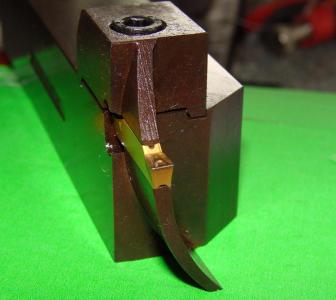

zrób sobie raz odpowiednią oprawkę i masz spokój .
robiłem takie podtoczenia i do łożysk fi 6mm ( do galv ) i da się bez problemu .
frezem może nie wyjść prostopadle do małej średnicy .
o " dłubaniu " wiertłami jakoś nie chcę myśleć :shock:
mogę zrobić fotki jakieś takiego małego nożyka do otworów i podesłać .
pozdrawiam .
Posty: 12407
Post napisał: RomanJ4 » 08 maja 2011, 13:37
taki wytaczak możesz zrobić (zaszlifować) ze stalki 6x6 lub nawet 4x4. Okrągła też może być jednak trzeba mieć ją w czym mocować (tuleja lub specjalny uchwyt).
Można także zaszlifować z noża NNWb 8x8, 10x10, 12x12 (bez płytki - stal szybkotnąca).
http://allegro.zumi.pl/noz-tokarski-nnw ... 02259.html
http://allegro.zumi.pl/noz-tokarski-noz ... 44988.html
http://zakupy.onet.pl/produkty/katalog/ ... BA+produkt
Do tego zadania akurat im mniejszy tym lepszy. Nic nie ujmując stalkom, noże kute jak NNWb są troszkę mniej kruche.
jak to ma wyglądać możesz zobaczyć np tu
http://www.iscar.pl/ProductUpdate/PDF/P ... 2582_1.pdf nawet takie można zrobić ObrazekObrazek
http://www.otelo.com.pl/pl/produkty/-/0 ... 6-skg.html
lub gotowce
http://allegro.pl/noz-tokarski-wytaczak ... 44574.html
http://www.rg-industrietechnik.de/image ... en-pl1.pdf

Potrzebuję wytoczyć otwory średnicy 28mm i 50mm, na głębokość 10mm. Materiał aluminium PA6, tokarka LD550 (więc większego wiertła/freza strach używać).
Mam tylko noże z płytka pafany ISO 2, 5, 7, 8 rozmiar 16 przefrezowany na 13 (bo takie noże u mnie pasują, potem będzie 12+podkładka). Otwór prowadzący będzie miał tylko 2mm. Kombinowałem jak to ugryźć nożami które mam ale są za grube i nie wetnę się w materiał.
Czy sa jakies prostsze rozwiązania niż kupowanie narzędzi po 100-200zł które proponowaliście?

Wystarczy Ci zwykły wytaczak , taki jak Roman podał w pierwszych linkach.

Dlaczego ? .... jak dobrze wyostrzy się wiertło , to otwór wychodzi w ten sposób nawet w plastiku dość dobrze.
Chodzi tylko o wyrównanie stożka po wcześniejszej operacji do kąta prostego , który jest i tak mały biorąc pod uwagę otwór Fi6.0
Sivy pisze:...Czy sa jakies prostsze rozwiązania niż kupowanie narzędzi po 100-200zł które proponowaliście?
Tocz przecinakiem od czoła.

seba - mam taki: http://www.pafana.pl/iso8.php rozmiar 16. Jednak ostrze tego noża znajduje się około 1,2mm powyżej osi toczenia. I widzę że nóż jest za gruby i nie ma jak wjechać. Pokombinuje z kupnem jakiegos mniejszego

16 to troche przy dużo , trzeba by szlifować . Najlepiej zaopatrz sie w 10mm + podkładki. Do aluminium nawet HSS wystarczy , nawet stałka trzeba wtedy tylko "wymodelować do własnych potrzeb .
Jakoś nie widzę tego :???:

Czasami na tokarkach manualnych też tak toczę.
A na obrabiarkach CNC stosuję takie narzędzie :arrow: https://www.cnc.info.pl//files/09_narze ... er_143.pdf

W przypadku otworu 28 taki nóz musiał by mieć małą wysokość , lub mieć specjalny profil
Tylko po co , skoro zwykły wytaczak da rade .
