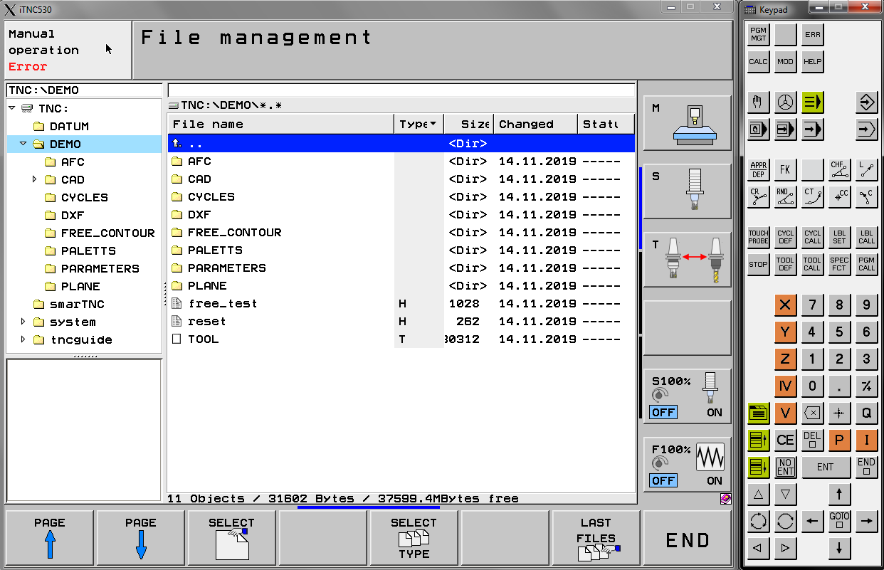

Mam problem z symulatorem iTNC530, po wejściu w menadżera plików nie posiadam ikony nowego pliku. Jest to demo symulatora ze strony producenta. Nigdzie nie znalazłem wzmianki na ten temat. Bardzo prosił bym o pomoc.

Wchodzisz do menadżera programów z trybu programowanie I edycja?
Ten przycisk nie jest niezbędny do pracy.

Twoja odpowiedź dała mi do myślenia. Jestem na początku nauki także nie wiedziałem o jakichś trybach, teraz już wiem gdzie popełniłem błąd. Dziękuję za szybką odpowiedź.
