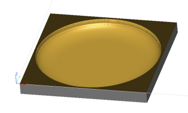

Generalnie pracujemy w firmie na ploterze frezującym Seron, do sterowania maszyną od zawsze wykorzystujemy ucancam, ale pracujemy na 2d, bez żadnych bitmat etc. Natomiast stanęliśmy przed koniecznością wyfrezowania w płycie sklejki szablon w kształcie misy, plik w załączniku żeby mieć pogląd o co dokładnie mi chodzi.
W żaden sposób nie umiem osiągnąć zamierzonego efektu. Właśnie dlatego tutaj jestem. Czy ktoś z Państwa potrafi mi podpowiedzieć jakich opcji użyć aby maszyna jechała np. od zewnątrz coraz niżej i coraz mniejszymi okręgami? (lub być może jakoś inaczej?)
Przyznam że im prędzej dostanę odpowiedź lub chociaż jakieś nakierowanie na właściwy tor, tym lepiej gdyż zaczyna mi się palić pod tyłkiem ;)
https://zapodaj.net/7d2b9d4c0da7d.jpg.html

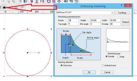

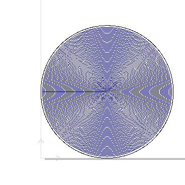

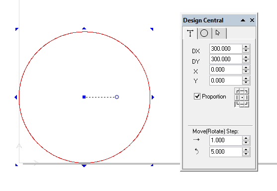

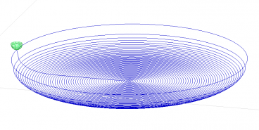

Nalezy skorzystac ze strategii embossing machining. Na screenie nr 2 sa przykladowe parametry do "osiągnięcia zamierzanego efektu"
Nalezy postepowac tak jak na screenach:Obrazek

Bardzo dziękuję za odpowiedź! Tak się składa że przed kilkoma godzinami udało nam się to rozgryźć, metodą prób i błędów :) Jeszcze przed napisaniem posta, byłem przekonany że wszystko robiłem dobrze, a jednak popełniałem błąd gdyż nie dodawałem nic w opcji zakładki (overlap) i wychodziła mi jakaś kupa... Wtedy się poddałem i napisałem post :) Dziś kolega wpadł na tą opcję z zakładką i już wszystko ogarnęliśmy na tyle że spasuje do naszego projektu.
