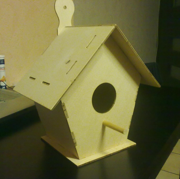

michalrem pisze:Proszę. Ten sam plik w dxf
No jest to DXF, ale ...... geometria jako splajny (krzywe Beziera jak kto woli), a nie każdy (podejrzewam, że większość) programów sterujących CNC przyjmie coś takiego.
Dlatego umieszczam to samo, czyli DXF jako polilinie.
michalrem
Posty: 206
Rejestracja: 24 lis 2012, 16:57
Lokalizacja: Kamieniec Ząbkowicki
Post napisał: michalrem » 04 gru 2013, 21:32
W plik wkradły się małe babole. Juz poprawione
Ja stworzyłem takie coś. Wzór przeniosłem z karmnika autora tematu, ale porobiłem dodatkowe wpusty i nieco zmniejszyłem rozmiary karmnika. Nie zamierzam robić ptakom wesela a raczej "bar szybkiej obsługi" Nie wycinałem jeszcze ze względu na brak czasu także nie dam ręki obciąć że wszystko będzie pasować. W piątek spróbuje. Materiał: sklejka wodoodporna 4mm.
[ Dodano: 2013-12-04, 21:45 ]
plik
karmnik.dxf
(231.2 KiB) Pobrany 545 razy

skoro jesteśmy już przy tym temacie, to chciałbym podzielić się rysunkami budki.
Będzie komplet :wink:
Chciałem, aby udało się wszystko poskładać "na zakładkę" jednak odrobina kleju jest niezbędna.
Swoją złożyłem ze sklejki wodoodpornej 4mm, ale rysunki można dowolnie przerabiać:
Paczka z dxf-ami (mam nadzieję, że załączy się prawidłowo):
Budka części DXF.rar
Budka dla ptaków dxf
(22.4 KiB) Pobrany 500 razy
AndrzejJS
Posty: 508
Rejestracja: 24 lip 2008, 03:06
Lokalizacja: Europa
Post napisał: AndrzejJS » 04 gru 2013, 22:15
Witam, dxfy kolegi michalrem i kolegi jaccoo bardzo ładne
bez niepotrzebnych linii,
(często dostaję dxfy strasznie zaśmiecone składające się z setek
nie stykających się ze sobą kresek) a pomysł z wpustami bardzo dobry,
klejenia będą o wiele mocniejsze. Ja poszedłem na łatwiznę i po sklejeniu
wzmocniłem wszystko wkrętami, było łatwiej bo materiał grubszy.
Domek kolegi jaccoo też przyda się do kolekcji :-)
