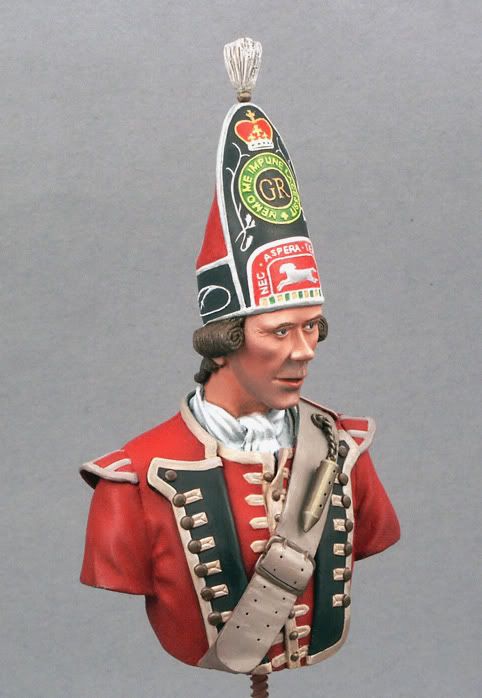

skąd wziąć cienkie frezy? Potrzebuję obrobić małe (naprawdę) małe detale
Mam frez v-kształtny 30 stopni i kulkę 0,4mm, ale ciągle są za grube - macie może pomysł skąd wziąć mniejsze?
Z góry dzieki, Piotr

PiotrCz
Posty: 146
Rejestracja: 08 cze 2007, 16:02
Post napisał: PiotrCz » 02 wrz 2008, 12:07
nie monety - mniejsze rzeczy :)
obrabiam takie rzeczy
Czapka jest grawerowana - wysokość ok. 30mm
Frezowane mają być napisy, wzorki itp. Materiał to żywica (czyli raczej miękki). Głównie jest to grawerowanie 2d. Albo mam za grube narzędzia, albo nie umiem wygenerować dobrej scieżki.
Dzieki za linka. Pozdrawiam, Piotr

Post napisał: AndrzejJS » 02 wrz 2008, 12:41
Witam, ta czapka wyglada jak by byla odlana w grawerowanej plaskiej formie, moze tloczona czyms w rodzaju plaskiego stempla a potem ,,owinieta" dookola glowy zolnierza.
Jesli tak bylo to ta forma byla grawerowana frezikiem o promieniu 0,3 - 0,5 mm. Czesc skrawajaca wyglada jak stozek zaokraglony na koncu. Takie freziki robi sie na bardzo szybko i tanio samemu przy pomocy szlifierki do frezow grawerskich . Szlifierka taka jak u ERGWIND albo podobna nowa, ale bywaja uzywane no i tarcza diamentowa. Matrial na freziki kupuje sie w postaci waleczka o dlugosci okolo 250 - 300 mm z weglikow spiekanych o dowolnej srednicy. Szlifierka jest droga ale to sie naprawde oplaci.

Post napisał: PiotrCz » 02 wrz 2008, 14:54
AndrzejJS - :). moze wyjaśnię, że ja jestem autorem tej figurki :).
Gratuluję celnego oka - frezowane było kulką (dentystyczną) 0.4mm, dokładnie tak jak piszesz - wyfrezowana forma, odciśnięta i owinięta dookoła głowy.
No szlifierka - to już wyższa szkoła jazdy...
Pozdrawiam, Piotr
