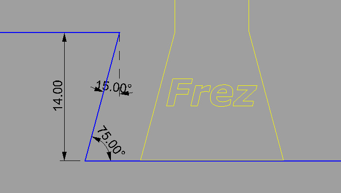

Czołem
Potrzebuję frez kątowy do aluminium i nie mogę takiego znaleźć. O średnicy maks. 47mm
Nawet nie wiem jakiego kątu szukać, bo widzę że mierzą je w różne sposoby.
Np. znalazłem frez 75 stopni, ale on miał 75 stopni tam, gdzie na moim rysunku jest 15 stopni.
Natomiast frezu 15 stopni, żeby te 15 stopni było tam gdzie na moim rysunku jest 15 stopni, nie mogę znaleźć. Są w ogóle takie?

DOLFAMEX, pobierz katalog narzędzi HSS, pod koniec są rożne kształtowe

wpisz na allegro NFRf 75

Ten na allegro wygląda prawidłowo. Poprosiłem sprzedawcę o rysunek z wymiarami, dla pewności.
Doflamex niestety nie ma tego kąta i mają za dużą średnicę.
Robienie freza samemu to ostatnie wyjście :-)
