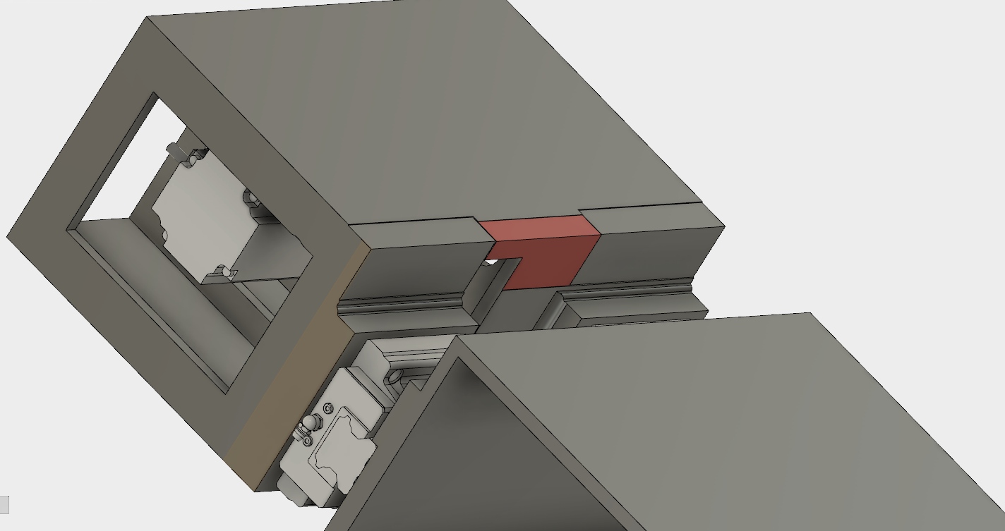

We frezarce CNC, którą buduję mam spory problem z dokładnością powierzchni obrobionych pod bloki łożyskujące obrotowe nakrętki.
Niestety powierzchnie te zostały tylko przefrezowane i to niezbyt dokładnie, w połączaniu z mało precyzyjnymi blokami łożyskowymi powoduje to, że rzeczywista oś obrotu nakrętek jest daleka od teoretycznie zaprojektowanej i muszę coś z tym zrobić. Bardzo chciałbym uniknąć demontażu bramy i podpór znajdujących się pod nią w celu ponownej obróbki bo wiązałoby się to z ponownym - niesamowicie czasochłonnym ustawianiem geometrii.

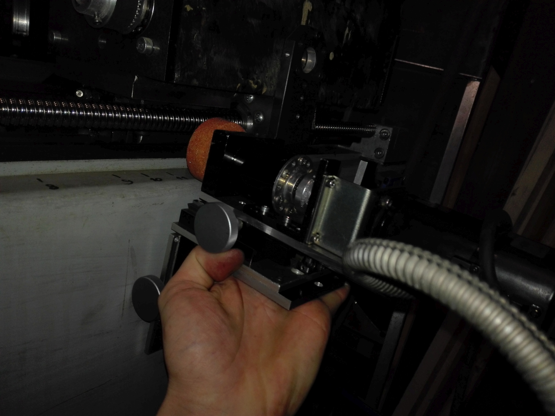

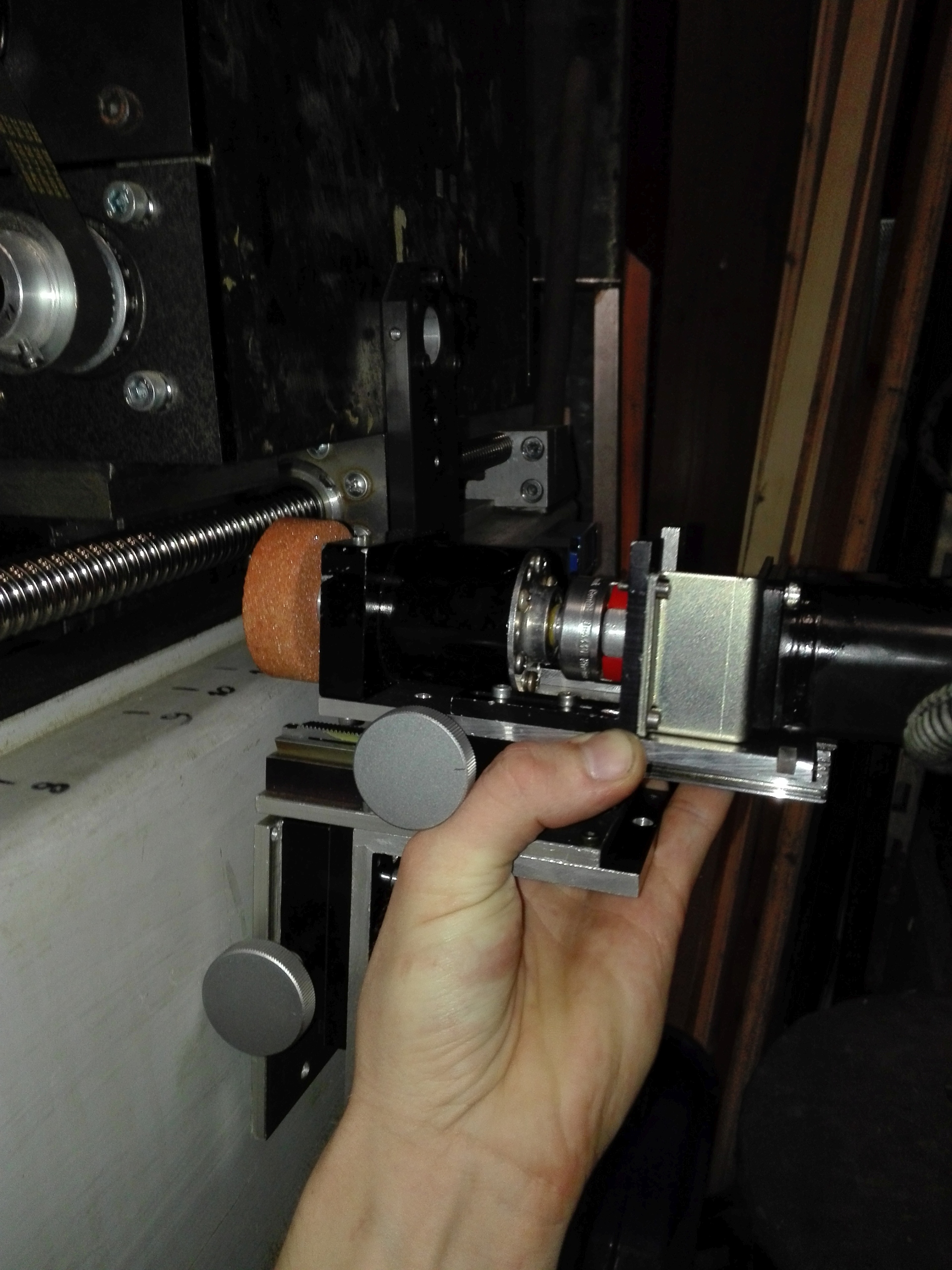

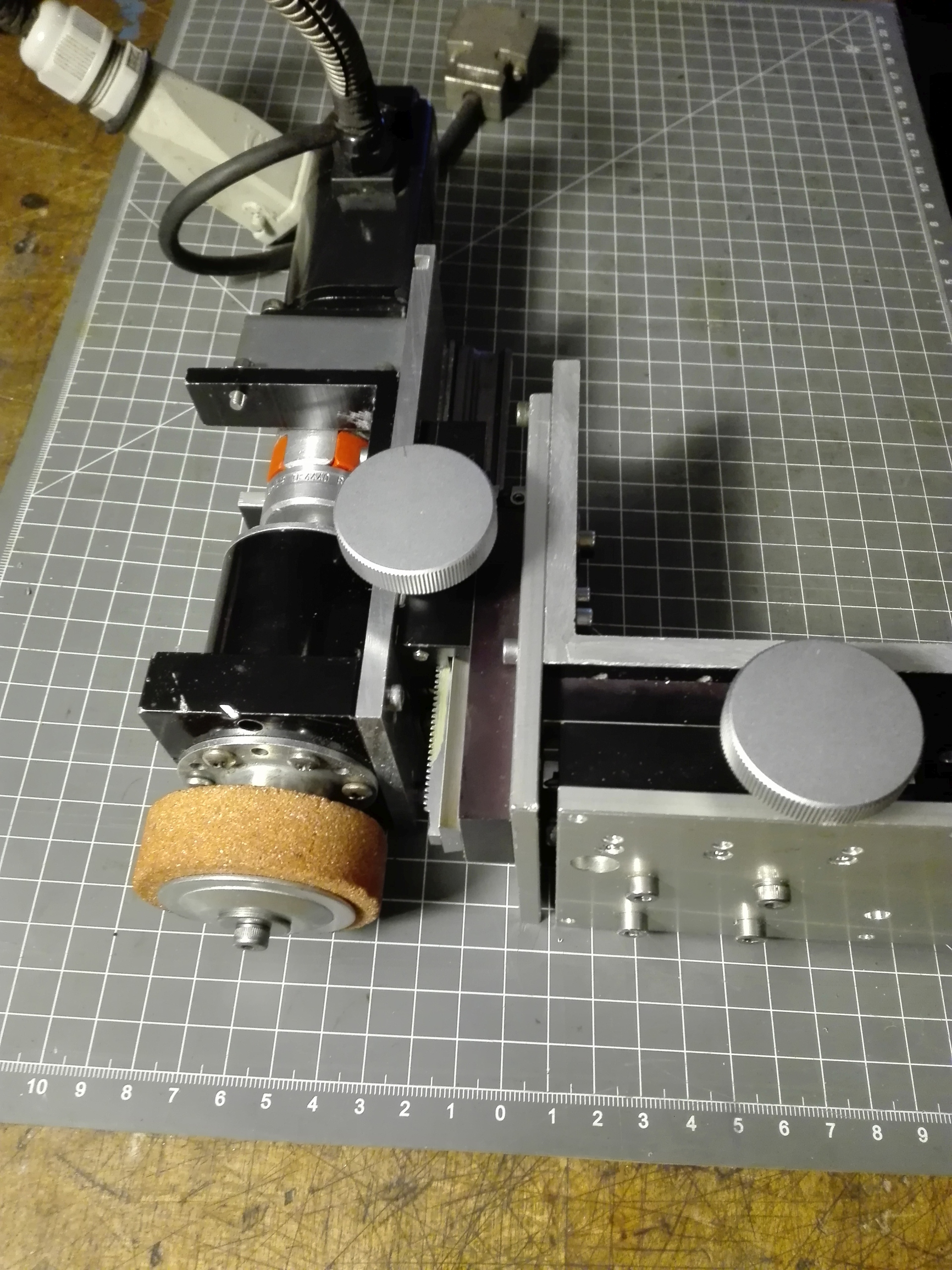

Wpadłem na pomysł, żeby spróbować przeszlifować dolną powierzchnię zaznaczoną na czerwono na poniższym zrzucie ekranu za pomocą małego przyrządu. Składa się on z dwóch osi liniowych oraz wrzeciona z tarczą ścierną. Trzecią osią byłaby oś X od frezarki, poruszałbym całą bramą przód-tył a na przyrządzie ustawiał grubość oraz szerokość szlifowanej warstwy. Sam przyrząd jest dosyć sztywny i bezluzowy, w każdej osi są po dwie prowadnice i celowo wywołałem pomiędzy nimi naprężenie. Wrzeciono obraca się na dwóch podwójnych łożyskach skośnych i również wydaję mi się, że jest całkiem sztywne, nie mniej jednak średnica wału to tylko 8 mm. Cały przyrząd na czas szlifowania będzie przykręcony bezpośrednio do ramy frezarki, przed szlifowaniem zostanie precyzyjnie ustawiony za pomocą sprzętu pomiarowego (czujnik zegarowy, liniał itp)
Do szlifowania mam kamień szlifierski o następujących parametrach:
Wymiary: 50x16x13
Materiał: Elektrokorund
Twardość: K miękkie
Wrzeciono będzie napędzane prze serwomotor:
Moc: 100 W
Moment nominalny 0,39 Nm (Chwilowy 3x większy)
Obroty maksymalne: 4500 rpm
Dla obrotów 3000 przy średnicy 50 mm wychodzi mi prędkość obwodowa 15,7 m/s, a dla 4500 rpm 23,55 m/s

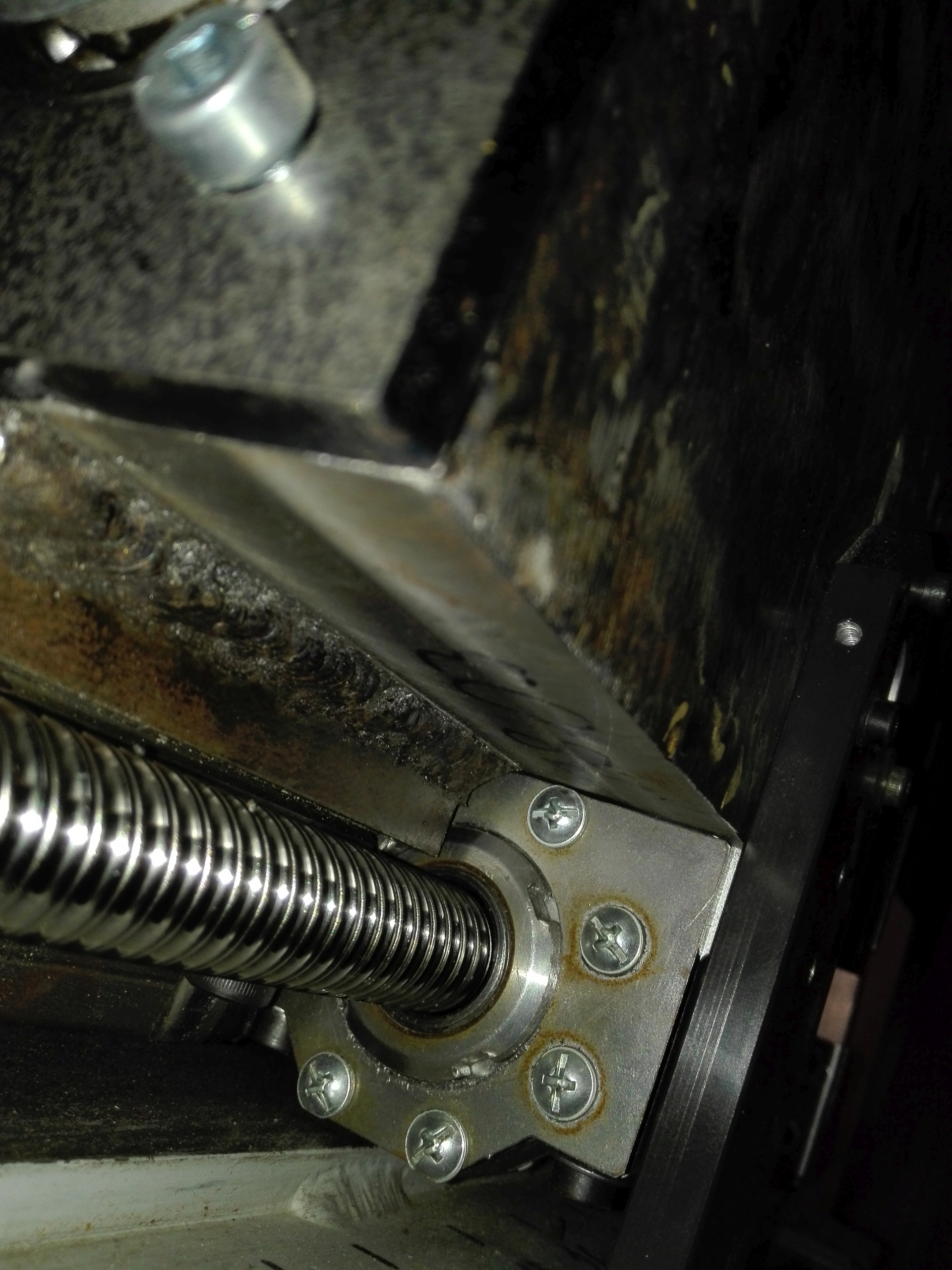

Post napisał: Malaxis » 02 sie 2018, 22:02
Dzięki za wszystkie rady,
operacja szlifowania zakończona sukcesem.
Co prawda powierzchnia nie wyszła idealna, ale jest jak najbardziej wystarczająca.
Trochę źle zaprojektowałem przystawkę, drgania spowodowały, że poluzowały mi się śrubki przykręcające jedną prowadnicę a dostęp do nich był zablokowany kolejnym kawałkiem aluminium. Myślę, że gdyby nie to, powierzchnia byłaby trochę lepsza.
Czujnik zegarowy zamocowany do ramy z końcówką przyłożoną do przeszlifowanej powierzchni pokazuje jej równoległość w stosunku do prowadnicy na poziomie >0.01mm.
