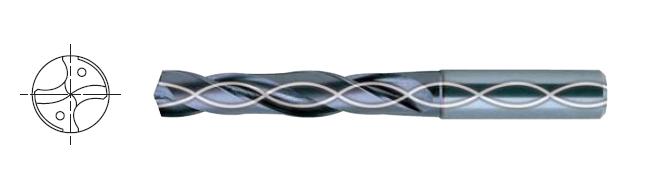

Dla: Steryd i innych (do szybkiego nawiercania)
https://www.kammar24.pl/wiertlo-pelnowe ... 43896.html
lub
https://www.kammar24.pl/cmt-wiertla-xtr ... 56230.html

Akurat wiertła do nawiercania słabe, zwlaszcza że są ze "stali VHM"
I co mi to mialo udowodnić? Że są wiertła z weglika? Wiem, nawet pare mam, ale otwór H7 to nie po wiertle.
