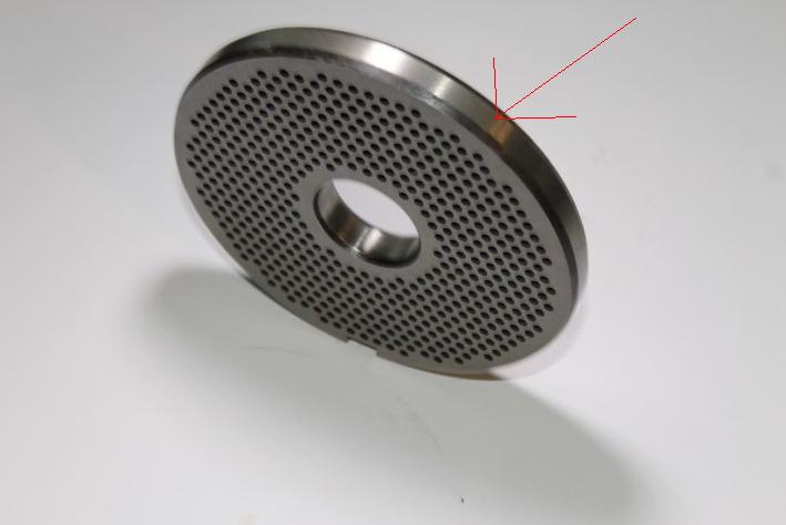

Witam chciałbym na krążkach robić grawer - nazwe firmy. Nie mam pomysłu jakby to można było robić. Posiadam frezarki CNC w 3 osiach. Czy potrzebny by był do tego dodatkowy sprzęt czy można by to było zrobić na frezarce? Przesyłam zdjęcie o co mi gdzie dokładnie chciałbym grawer.

Do graweru na obręczy potrzebujesz 4tej osi obrotowej do frezarki lub tokarki z napędzaną oprawką... W 2.5D tego nie zrobisz :(

Jak nazwa jest krótka, to na 3 osiach jest to do zrobienia. Autor nie podał też jaka jest średnica elementu.

Przecież to sitko do maszynki do mięsa to nie wiem góra 80mm...
Grawer na 2.5D wychodzi akceptowalnie jak ma max 3 litery... Powyżej to już te dalsze są słabe :(

To jest sitko ale do przemysłowych maszynek :) Średnice jakie występują najczęściej to Fi 130,160,200.

To nie zmienia faktu , że potrzebujesz do tej roboty 4 osi.
P.s.
Zleć grawer laserowy ...... , przynajmniej będzie wyglądało.

Mam w jednej frezarce 4 oś - podzielnice ale ona jest zbyt mocno obłożona produkcją aby tam dokładać grawer. Może są maszynki do takiego grawerowania? Z tego co widziałem to wszystkie tylko na płasko robią taki grawer laserowy
