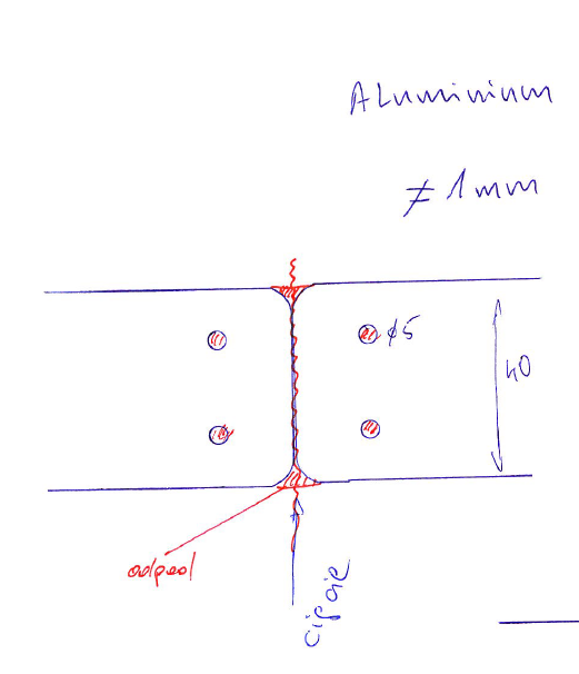

szukam narzędzia - ręcznej, nożnej, pneumatycznej, hydraulicznej ... wykrawki + gilotyny "w jednym "
do obróbki taśmy aluminiowej , szer. 40mm, gr. 1 mm, odwijanej z krążka
która jednym ruchem pracy wykonana cięcie po szerokości taśmy oraz wycięcie wg. poniższego szkicu
proszę o nakierowanie, kto może mi pomóc, zrobić, sprzedać ...
bo oficjalne zapytania do dystrybutorów są "zbywane"

praska mimośrodowa do 5 ton + odpowiedni wykrojnik
Dodane 1 minuta :
szukaj na olx lub allegro a wykrojnik trzeba zamówić w narzędziowni.

czy dobrze się domyślam ?
taka prasa to ciężkie i głośne urządzenie

Nawet 2,5 tony nacisku pewnie wystarczy. Czy ciężkie ? - pewnie do 200 kg. Czy głośne? - to zależy, co pewien czas jest stuknięcie. Praska mimośrodowa jest szybka, więc możesz tego wykroju zrobić więcej w jednostce czas. Można pomyśleć też o wykrojniku introligatorskim + rollsztanca albo prasa hydrauliczna.
