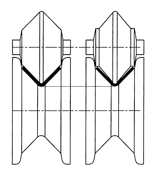

Petroholicu, to mnie nie pocieszyłeś. Chciałem narysować pod to kopyto, albo matrycę do gięcia i trochę się boję, że coś narysuję, a potem będzie lipa.
A swoją drogą jeśli chodzi o rolki. Kiedyś miałem okazję widzieć prawidłowo wykonane rolki, do wzdłużnego walcowania blachy. Zwróciłem uwagę, że blacha była na nich dociskana tylko w miejscach gięcia. W pozostałych miejscach były one nieznacznie podebrane. Podobnie jak na załączonym rysunku - po prawej.
Z jednej strony myślałem, by projektując narzędzie lekko uwolnić powierzchnie płaskie i powierzchnie styku mieć tylko na promieniach, ale boję się nieco powstawania "falbanek" w miejscach w których będzie "luz".
Macie jakieś doświadczenia z tym związane?

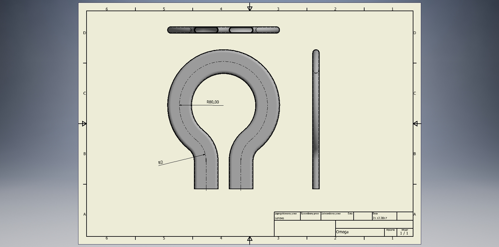

Chodzi mi o coś mniej więcej takiego:
Generalnie chodzi oto, aby rurka na możliwie długim odcinku biegła po okręgu. A to niesie ze sobą dwie implikacje.
Po pierwsze dystans między "nogami" omegi powinien być jak najmniejszy. A po drugie promień R2 powinien być możliwie mały.
Co do górnego gięcia, to o ile się da, chciałbym żeby miało R = 80, mierząc od środka profilu.
Rurka bezszwowa.

O Qu.. rzeczywiście masz problem, takie cudo z rys. to trudno ukształtować z okrągłej rury o ściance ≠1,5, a co dopiero z "twojego" profilu.
Coś takiego i o takich wymiarach łatwiej zrobić z dwóch wyprasek zgrzewanych "po obwodzie" tej Ω .
(ale do tego potrzeba prasy i formy ze stemplem, zgrzewarki lub MIG)
