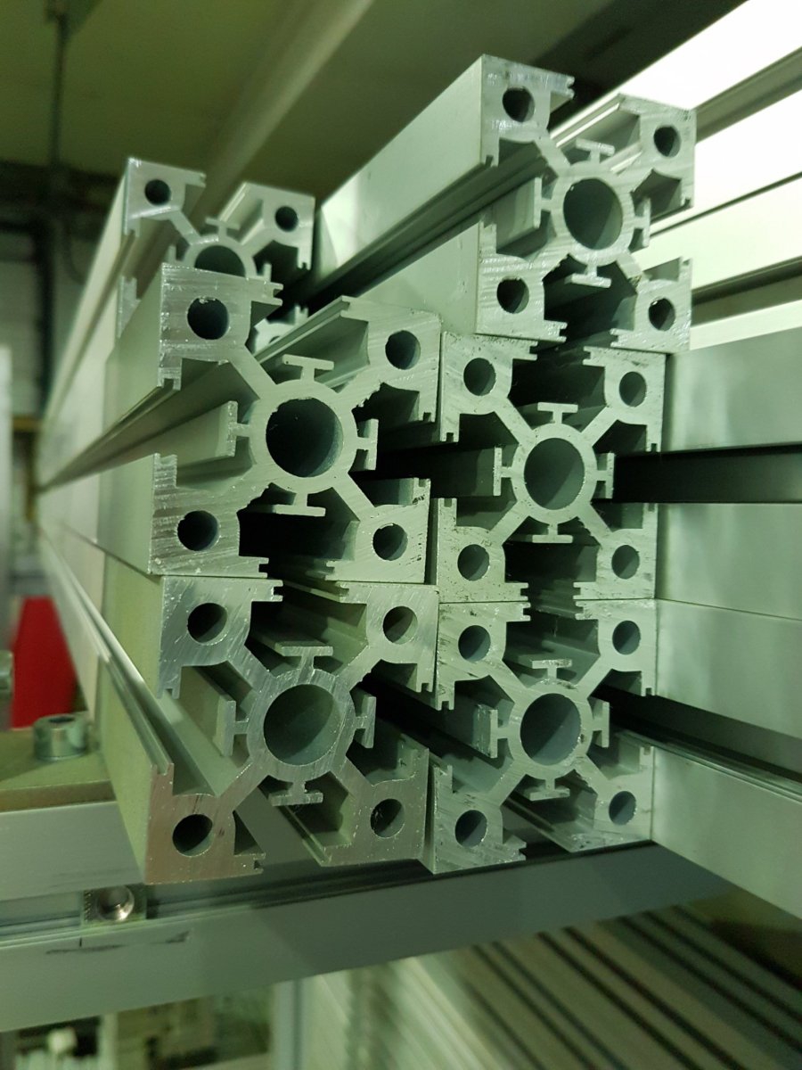

Mam trochę profili aluminiowych 0d 20x20mm do 100x100mm.
Potrzebuję je dociąć na żadany wymiar w miarę estetycznie - bez postrzępionych krawędzi i z równą powierzchnią.

Profile do cięcią wyglądają tak:
Bosch sigma 50x50 i to jest mniejszy bo są jeszcze 80x80.
Grube ścianki.
Ten z foto 3kg/m.
Myślałem o ukośnicy + tarcza do stali/alu ale śmiem wątpić że np. takie metabo kgs 254 będzie dobrze się sprawowało, bo to jednak jest "mięsisty" materiał.

Ja bym to chyba ciął przecinarką taśmową, Cormaka kupisz w podobnej cenie co tą ukośnicę a pewnie przyda się nieraz do jakichś robótek na stali.
Ukośnica to jest jednak brutalna siła i może ci pogiąć tak precyzyjne profile. Mam taką dużą ukośnicę i jak na chama tnę drewniane bale to nieźle wyszarpuje na krawędziach. Natomiast na tej najmniejszej taśmówce Cormaka ciąłem ostatnio płaskownik około 60x15 i było całkiem prosto. Jedynie ustawianie płaskownika było dość niewygodne bo musiałem opuszczać ramie żeby zobaczyć gdzie dokładnie jest taśma.
Jak masz frezarkę/tokarkę to możesz też użyć freza piłkowego który będzie bardzo dokładny.

do cięcia precyzyjnego aluminium jest potrzebna stabilna maszyna, dobra tarcza, odpowiednie obroty do średnicy tarczy i mgła olejowa...
Maszynę można wykonać samemu lub kupić okazyjnie gotową (jest cała gama dostępnych fajne są używane Elumatec)
Do wykonania takiej maszyny potrzebne jest odpowiednie wrzeciono link:
http://www.stoma.bielsko.pl/pl/p/Walek- ... -L-125/676
belka z odpowiednio sztywnego materiału (zespawane ceowniki gorącowalcowane)
dwa kozły łożyskowe wałek ciągniony na oś obrotu belki ramienia blat gr. 10mm (można wzmocnić betonem) silnik, koła pasowe, tarcza do aluminium (ujemny ząb trapezowy), mgła i koniecznie osłony!!! Aluminium przy obrotach ok 3000 dla tarczy 350mm sypie wiórem niesamowicie:)

Sęk w tym że tanie przecinarki nie są dokładne. Nieraz stara o solidnej konstrukcji po wyregulowaniu tnie lepiej niż nowiutka.
Powinieneś określić jaka dokładność Cię interesuje to coś doradzimy. Ta Cormaka G5012W co podałem tnie przy skalibrowaniu z dokładnością do około 1mm. Głównie dlatego że taśma jest cienka i się ugina. Ja bym polecał nieco większą na tym stole G5012WA, będzie mniej drgała.
