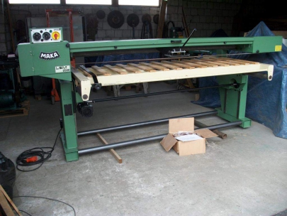

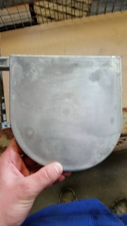

Dzień dobry,
Posiadam szlifierkę długotaśmową, którą przystosowałem do szlifowania pokryw aluminiowych (zdjęcia szlifierki i pokryw poniżej). Klient życzy sobie aby było one szlifowane pasami o granulacji P150. Niestety mam problem z żywotnością tych pasów. Pasy szybko się grzeją i zapychają. Próbowałem już różnych rodzajów pasów:
-Nasyp : korund cyrkonowy; Podłoże: Poliester; Wytrzymałość: ~700 szt
-Nasyp :elektrokorund szlachetny; Podłoże: papierr; Wytrzymałość: ~300 szt
-Nasyp : ceramika; Podłoże: Poliester; Wytrzymałość: ~1000 szt
Ten ostatni jest już w miarę dobry ale nie ukrywam, że interesowała by mnie żywotność w okolicach 2000 szt.
Szlifowanie na sucho, pasy o rozmiarach 6670x150.
Nie stać mnie za bardzo na ciągłe testowanie różnych pasów, dlatego postanowiłem się poradzić. Czy znajdzie się ktoś kto ma wiedze na temat takiego procesu szlifowania i poradzi mi jakie pasy kupić?
Może ktoś zaproponuje inną technologie na szlifowanie tego typu pokryw?

Poszukaj tego preparatu Schleiföl 412 ALU firmy Pferd. Jak szlifuje aluminium to najpierw na czysty krążek w ruchu i potem co jakiś czas troszkę prysnąć. Lżęj idzie, nie zapycha się praktycznie wcale i mniej się grzeje. Koszt coś koło 60PLN za puszkę we Wrocławiu. Wydłuża żywotność pasa/krażka około 5-6 razy
pozdrawiaM
