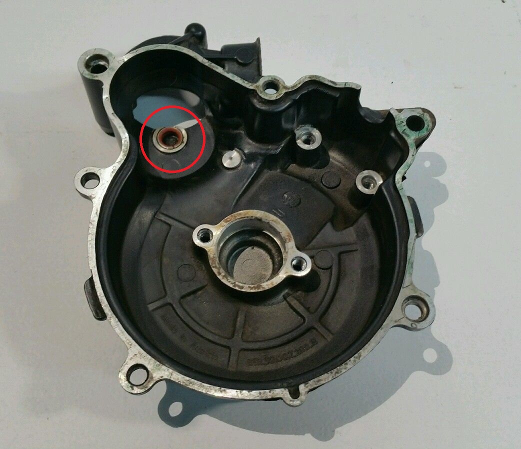

Jak zlapac os otworu ?
Post napisał: blasterpl » 26 maja 2017, 08:32
Musze naprawić rozbity (zrobił się owal) otwór jak na fotce. Na focie jest sprawy detal ale identyczny z tym do naprawy , myślę aby zaspawać rozbite gniazdo a następnie je wyfrezować . Jak wyznaczyć os tego gniazda :shock:

blasterpl pisze:... myślę aby zaspawać rozbite gniazdo a następnie je wyfrezować...
Nie lepiej rozwiercić i wstawić twardszą tulejkę na wcisk... nie pokrzywi to korpusu naprężeniami spawalniczymi a gniazdo w przyszłości nie będzie się "rozbijało".

Post napisał: Natan5064 » 26 maja 2017, 10:23
Jak zaspawasz to już osi otworu nie znajdziesz nigdy, tulejka to dobry pomysł, nawet widac tam coś jakby tulejka na zdjęciu.

Post napisał: blasterpl » 26 maja 2017, 12:05
Tej tulejki z fotki nie ma (tak ja rozbiło ze się rozpadła) . Wstawienie twardej tulejki to chyba lepszy pomysł niż spawanie co nie zmienia faktu ze os otworu jakoś złapać trzeba.

Post napisał: Natan5064 » 26 maja 2017, 12:12
Diatest do otworu szukasz najmniej rozbitej przekątnej ustawiasz połowę, potem druga przekątna najbardziej rozbita, szukasz środka. Co byś nie zrobił idealnie, to to już nie bedzie.
Jeśli jakiś popularny silnik typu am6 to można znaleźć i rozebrać drugi do pomiaru wg jakiejś bazy.

Post napisał: WZÓR » 26 maja 2017, 12:12
blasterpl pisze:Tej tulejki z fotki nie ma (tak ja rozbiło ze się rozpadła) . Wstawienie twardej tulejki to chyba lepszy pomysł niż spawanie co nie zmienia faktu ze os otworu jakoś złapać trzeba.
Na rozbitym otworze oś trudno złapać , ale zawsze można wprowadzić kieł i jako tako jego środek w ten sposób ustalić.

Post napisał: rc666 » 26 maja 2017, 14:47
Moze sprobowac poprosic producenta o rysunek I wtedy bedzie wymiar popdany.

Post napisał: FTW » 26 maja 2017, 19:26
Możesz tez spróbować pomierzyć odległość od środka. Jeśli było to projektowane w milimetrach, być może znajdziesz jakąś pełną miarę. Może pójdzie określić tez kąt, a to już bardzo blisko do dokładnego położenia. Często radzę sobie w ten sposób.

Post napisał: Yarec » 26 maja 2017, 20:49
A masz dostęp do identycznego z tym do naprawy ? czy tylko foto ?

Post napisał: blasterpl » 26 maja 2017, 21:41
Niestety , tylko fotka.
