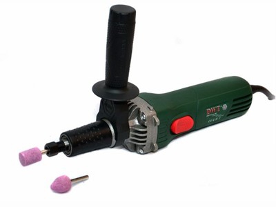

raz widzialem gdzies filmik jak gosciu dorobil sobie przystawke do frezowania tzn
byla to wiertarka reczna lub szlifierka prosta i frezowal sobie wpusty pod kliny
a moje pytanie jest takie co bylo by lepsze szlifierka czy wiertarka zeby zrobic sobie wpust pod klina 10 mm i jaki frez 2 czy 4 piorowy jest lepszy i jakie mniej wiecej obroty musialy by byc zeby to mialo normalnie isc

Jaka wiertarka? Z wiertarki będzie wypadać uchwyt przy frezowaniu. A o jaką szlifierkę chodzi? Z resztą o jakim tu mocowaniu frezu do szlifierki może chodzić?

Post napisał: dudas666 » 16 maja 2017, 22:04
Frez palcowy zamocowany zamiast kamienia
[ Dodano: 2017-05-16, 22:05 ]
Przystawka dorobiona i montowana w imaku tokarki

Najprostsza, najtańsza i sprawdzona metoda to zaostrzona stalka i dłutowanie. mocowanie frezarki do tego zabiegu to przerost formy...

Post napisał: Grzegorz53 » 17 maja 2017, 11:26
Najprościej to tak :
frez 2 piórowy, obroty I bieg + chłodziwo
