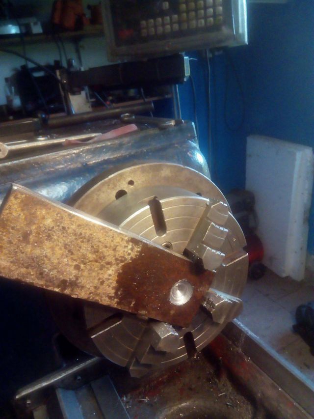

Muszę zrobić 3 otwory nieprzelotowe w płaskowniku grubości 16mm , do dyspozycji mam tylko tokarkę i uchwyt 4 szczękowy niezależny . I teraz moje pytanie , czy takie zamocowanie jest bezpieczne? Jeśli tak to jakie maksymalne obroty zastosować by nie wyrwało materiału? A może jakieś inne metody mocowania? Z góry dziękuję za wszystkie sugestie.

a taka konstrukcja ci się w ogóle obróci nad łożem?
nigdy tak nie robiłem ale nie wygląda to dobrze... lepiej by było zamocować płaskownik do suportu jakoś i wiertło/frez we wrzecionie...

Nad łożem się obraca , frezu takiego nie mam 36,5 mm , dla tego muszę roztaczać

piotrfire pisze:czy takie zamocowanie jest bezpieczne? Jeśli tak to jakie maksymalne obroty zastosować
Jest "bezpieczne", dopóki nikt nie stoi w płaszczyźnie obrotu :lol: . Im słabiej dokręcisz szczęki, tym mniejsze obroty. A tak na poważnie, jeśli chcesz w ten sposób obrabiać, to maksymalne obroty to te minimalne.

Dociśnij ten płaskownik łapami dociskowymi, wolne rowki teowe masz w uchwycie.

Ja robiłem takie fikołki ale z aluminium. Ważne żeby boczne szczęki były naprawdę mocno dociśnięte - wtedy nie powinno odlecieć. No i jak kolega zauważył nie stać w płaszczyźnie obrotu płaskownika :) Inna sprawa to to, że będzie okrutnie niewyważona masa.

no i właśnie z uwagi na okrutnie niewyważoną masę obroty muszą być małe.
przy zbyt dużych maszyna będzie spacerować po warsztacie.
pomijając fakt że jej szkoda - łożyska wrzeciona , itp.
nie raz toczyłem podobne fiku - miku .
ścisnąć szczękami i złapać łapą - prosta sprawa.

Rozumiem że nawiercenie wcięć pod szczęki czy jakiś element w rowkach teowych nie wchodzi w grę. Możesz za to złapać koniec płaskownika drutem i owinąć dokoła szczęk. Tylko trzeba go mocno spiąć.
A tak ogólnie to moim skromnym zdaniem żle to robisz. Najpierw płaskownik na suport, wiercić wiertłem, a następnie toczyć chociażby nożem umocowanym w uchwycie niezależnym (fly cutter dla ubogich, który de facto łatwo wykonać samemu) :wink:
Ewentualnie na koniec wsadzić tak jak na zdjęciu i skorygować położenie.

Zrobiłem tak: Dwie śruby teowe w rowkach .połączone płaskownikiem z otworami fasolkowymi który dociskał płaskownik , do niego dospawałem kolejny płaskownik z haczykiem na końcu który zabezpieczał obrabiany płaskownik przed wyrwaniem spowodowanym siłą odśrodkowa. Obroty 180 , posów 0,08mm/obr i poszło. Do zrobienia była jedna sztuka , przy serii bym kombinował.
