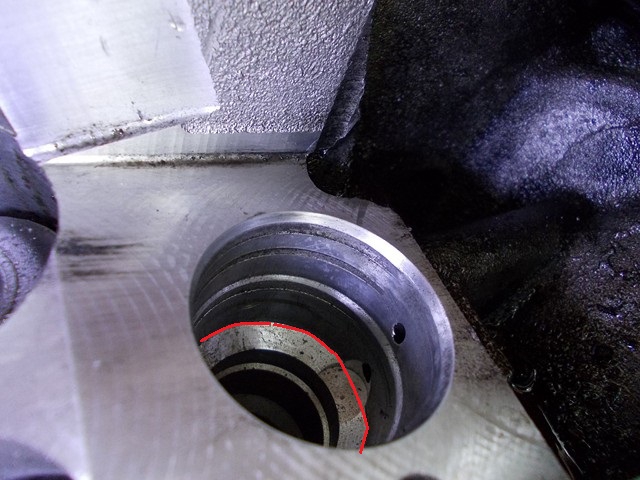

w elemencie aluminiowym jest gniazdo ktore ma srednice 31mm ja chce je powiekszyc na wymiar 36mm jakim sposobem mam to zrobic prosze o rady

Rozumiem ze tymi narzędziami powieksze srednice nie głębokość ?
[ Dodano: 2017-03-18, 13:58 ]
Dodam ze jezeli chodzi o ten element aluminiowy jest bardzo dużych gabarytow wiec w zadna maszynę nie da sie tego włożyć w grę wchodzi jakies narzędzie ręczne

Masz otwór nieprzelotowy i chcesz powiększyć ręcznie jego średnicę, nie zmieniając głębokości? Realność operacji zależy od przyjętej tolerancji wymiaru, dopuszczalnej zmiany położenia środka i kąta otworu.
Możliwość zmiany głębokości otworu bardzo to upraszcza. Opisz dokładnie problem, daj zdjęcia, jeśli mogą się przydać, i podaj ww.

kiedyś takie rękodzieło w łodzi musiałem wykonać (stara historia ;-)) powiększyłem otwór z pomocą frezarki ręcznej, pierwsze co wykonałem szablon uwzględniając offset trzpienia frezu, szablon bardzo solidnie przymocowałem do korpusu w którym powiększałem otwór, całokształt bardzo mnie zaskoczył na +. Oczywiście dokładności setki nie ma co oczekiwać, napisz co, gdzie i po co.

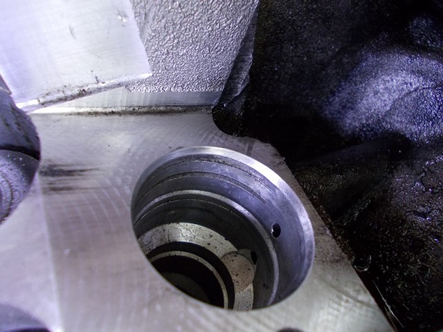

A wiec precyzuje ...
otwor jak na zdj
powiekszyc chce do czerwonej kreski
sr wewnetrzna 32,12mm
sr zewnetrzna 35,59mm <-- i o taki otwor mi chodzi
po powiększeniu otworu wprowadze tam tulej o wymiarach zewnętrznych jak wyzej
glownie chciałbym się dowiedzieć czym można takie cos powiększyć
jeżeli chodzi o kwestie osiowości powiększania to ja sobie loże jakies zrobie żeby mi trzymalo pion

Ciężka sprawa. Tam niżej masz otwór walcowy mniejszej średnicy w tej samej osi? Jeśli tak, i można go użyć do pilotowania otworu, to jest nawet szansa, że wyjdzie to jakoś przyzwoicie. I to może nawet fabrycznym narzędziem (pierwszy wynik z wyszukiwarki): http://allegro.pl/poglebiacz-fi-36-x-26 ... 23686.html

Normalnie wytaczadłem. Ustawiasz otwór na czujnik zegarowy i jazda. Chyba, że masz dokładna frezarke cnc, to rozfrezujesz, też po ustawieniu na czujnik.

tak jest to otwór który można wykorzystać do pilotowania jest on walcowy oraz osiowy względem poszerzanego otworu
