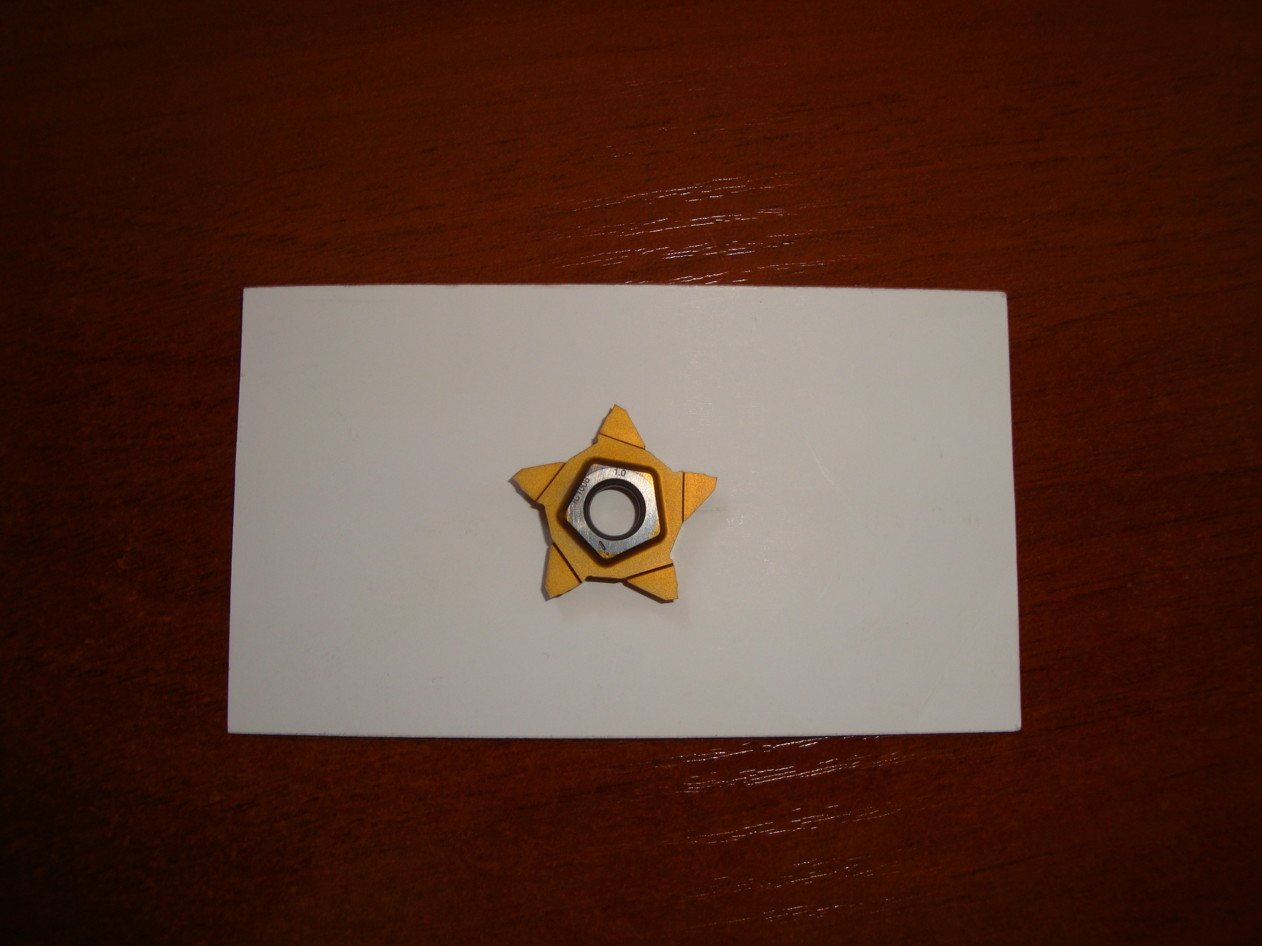

Jestem pierwszy raz na tym forum. Jeśli pisze w złym dziale to proszę wybaczyć.
Poszukuję takiego noża do rowków jak na zdjęciu. Ten akurat jest z iscara wiem że są dobrzy ale potrzebuję czegoś tańszego a w miarę dobrego.

to bedziesz musiał chyba samemu wyfrezowac taki trzonek ....
z tego co mi sie wydaje "pentagram" to wzór marki iscar ( iscar pentacut)
od innych producentów tego chyba nie dostaniesz bo inni mają z tego co widzialem trojkątne
no moze u kitajców dostaniesz jakas kopie produkcji "pingpong"

Jeśli cena będzie adekwatna to i może być trójkątna. Ale widziałem gdzieś kiedyś na targach dwie firmy co miały bardzo zbliżone narzędzia do iscara jeżeli chodzi o ten model narzędzia. Nie wiem czy Pafana czegoś podobnego nie robi?

Sandvik ma takie i FANAR też. Teraz coraz więcej producentów ma je w swojej ofercie. Może zapytaj w jakiejś firmie handlujacej narzędziami

Plytka iscar penta ze zdjęcia rozumiem tgz. "zdobyczna" , ktoś ci podarował czy coś ? Cena trzonka do niej markowego kosmos , ale jak już nawet zakupisz trzonek to radze sie zorientować o cenę samych płytek (jedna szt. nie wystarczy ci na długo) a może okazać się że paczka takich płytek 10szt kosztuje z 1000zł ... wtedy dopiero bedzie kosmos
(widze na ebay plytki pentacut są po 25-40 USD za szt w zaleznosci od rodzaju.. troche HC )
Nie wiem co dokładnie potrzebujesz za operacje wykonywać tym nożem ale są tez inne o wiele tansze rozwiązania nozy skladanych którymi można nacinać rowki.. najtaniej chyba wyjdzie sięgnąć po najpopularniejsze płytki typu np. MGM itp które są po 10-20zł i trzonek do nich np. MGEHR taki zestaw mozna kupic za 50-100zł nóz + plytki... bez problemu i nie ma kłopotu z dostępnością bo wszyscy producenci produkują wiele roznych nozy pod ta plytke

.... , kup sobie stalkę za grosze , ostrz w/g własnych potrzeb - tak będzie najtaniej.
