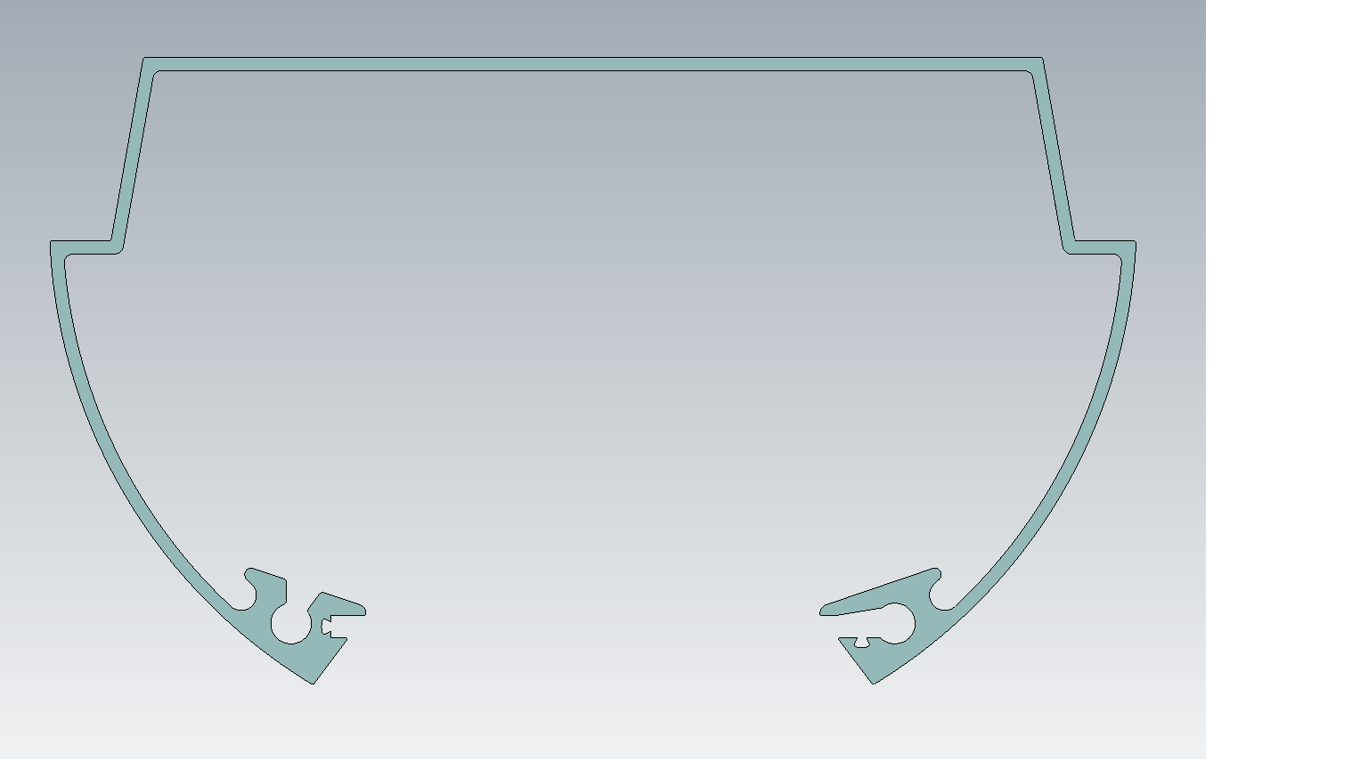

Mamy zlecenie wykonywania obudów stacji ładowania samochodów elektrycznych. Część widoczna jest wykonywana z anodowanego aluminium jako profil. Czarne i srebrne - standard.
Po kilkunastu prototypach udało się dopracować technologię wykonania tak, że możemy uruchomić produkcję seryjną bo zapotrzebowanie jest spore, a będzie coraz większe.
Jest jednak jeden szczegół który ciągle sprawia trudności. Zabezpieczenie przed zarysowaniem.
Klient wymaga obudów w stanie idealnym - zero rysek i plam. Dosłownie.
Przy konieczności cięcia profili na pile, frezowaniu powierzchni czołowych (musi być idealna wysokość i geometria), następnie frezowaniu na maszynie 4X (otworów montażowych elektroniki, mocowania do ścian, otworów odpływowych itd), zdarzają się jakieś mikroryski od np, złapania tego ręką gdzie np. jakiś mały wiór się zapodział. Nie piszę tu o rysach głębokich, chodzi dosłownie o takie np. widoczne tylko pod światło.
Przyszedł mi do głowy pomysł zabezpieczenia chemicznego jako cienka warstwa, po całej obróbce ta powłoka mogła by być zdjęta w jakimś roztworze. Ma ktoś wiedzę na ten temat czy to wykonalne? A może inne pomysły?
Wszelkie szczęki, mocowania itd. mamy z gąbki lub miękkiego tworzywa.

Obkurczać rękaw termokurczliwy na profilach?
Ewentualnie po ludzku robić, najpierw obróbka, później anodowanie.

Rękaw termokurczliwy obkurczać nie zda egzaminu. Kształt profilu uniemożliwia jego sensowne nałożenie.
Próbowałem nakładać pasami, ale przy frezowaniu zaraz folia zawija się wokół narzędzia.
Anodowanie po obróbce nie przejdzie - niektóre elementy mają być odsłonięte (grawer), ponadto anodowane profile już takie dostajemy.

Cięcie profili można jakoś ogarnąć ...... , do otworów wykonałbym wykrojnik.Butler pisze: ↑19 cze 2019, 13:06.....
Przy konieczności cięcia profili na pile, frezowaniu powierzchni czołowych (musi być idealna wysokość i geometria), następnie frezowaniu na maszynie 4X (otworów montażowych elektroniki, mocowania do ścian, otworów odpływowych itd), zdarzają się jakieś mikroryski od np, złapania tego ręką gdzie np. jakiś mały wiór się zapodział. Nie piszę tu o rysach głębokich, chodzi dosłownie o takie np. widoczne tylko pod światło. .....
..... , nie frezowałbym ich.

Wykrojnikiem nie wykonam otworów z pogłębieniem stożkowym. Ponadto otwory nie są wyłącznie na jednej płaszczyźnie, kilka jest na wąskiej półce w kształcie Z.

Widzę tylko mocowanie na wsuwanym trzpieniu. W te dwie fasolki i ew. trochę rozprężyć na ściance.
Na upartego to trzpień z dwoma czopami i można obrabiać z przechwytem.
Trzpień wycięty na drucie z wkrętem dociskowym w środku.
