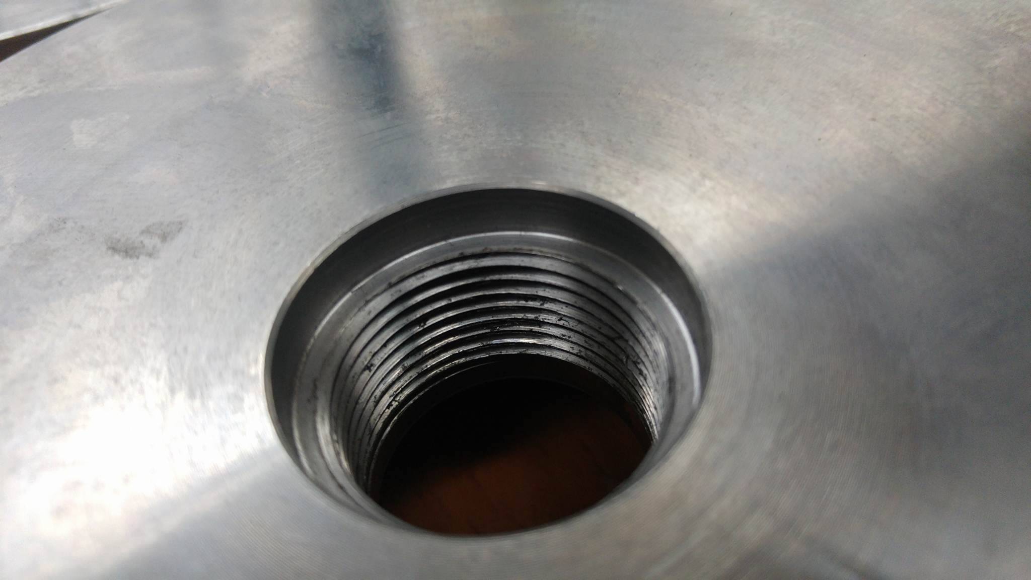

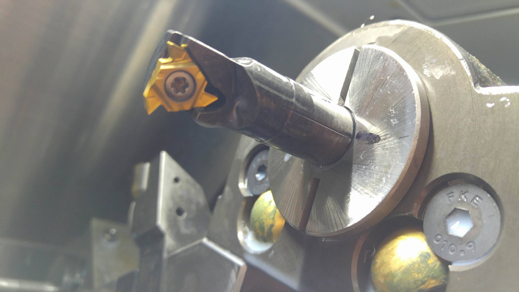

Witam, mam problem z gwintem wewnętrznym w detalu. Po obróbce pozostaje "szorstki" Program napisany ok, gwint zewnętrzny wychodzi ok, a z wewnętrznym nie potrafię sobie poradzić. Tak to wygląda -Obrazek. Obroty 1200, skok 0,06 mm, F 1.814 Tu zdjęcie nożaObrazek
Czy macie jakieś sugestie co zmienić, żeby było ok?

Jaki to materiał i jaki to gwint?

Gwint calowy SP 27, materiał - stal konstrukcyjna 25CrMo4

Moze daj go lekko pod os. Ewentualnie sprawdź ustawienie w osi

Spróbuj zwiększyć obroty. Z tego co liczę to Vc wychodzi ok. 100m/min to za mało dla takiej stali.
Zwiększ obroty do ok. 1800 i zobacz co się będzie działo i czy maszyna da rade wyrobić z takim posuwem. Jeśli będzie lepiej to zwiększaj obroty dalej aż powierzchnia będzie zadowalająca.

A ja bym dodał jeszcze ze 2 przejścia wykanczajace
