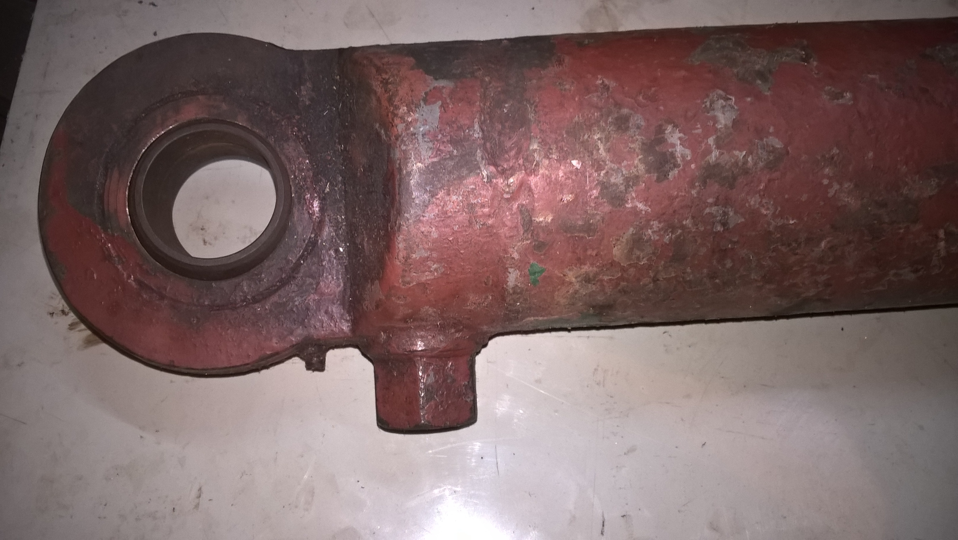

witam jak w temacie jak zamocowac detal tzn cylinder silownika poniewaz musze go skrocic i zagwitowac od nowa

Ja bym to złapał za cylinder tak ,żeby to ucho było od konika i bym nawiercił otworek (byle nie za długi, jakieś 5 mm chyba starczy) potem w otworek kawałek wałka wbić ciasno i dospawać do ucha. Teraz łapiesz za wałek, który dospawałeś i toczysz. No oczywiście bez podtrzymki stałej się nie obejdzie.
Jedyny problem to taki, żeby to możliwe równo poustawiać zarówno do nawiercenia otworu jak i potem już do właściwej roboty więc trzeba trochę czasu poświęcić.

Wystarczy złapać umiejętnie w uchwyt czteroszczękowy ( planszajba ) z podtrzymaniem na okularze.

Jak masz możliwość pospawać migomatem, to rozważ skrócenie tego siłownika od drugiej strony.

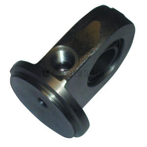

Tniesz przy linii spawu, tylko nie za głęboko, bo ta odkuwka na końcu wchodzi w głąb siłownika i ustala oś rury do osi tej odkuwki.
Tak wygląda ten element przy czym w różnych siłownikach ma on różną długość, ale to możesz łatwo zmierzyć.

Tak wlasnie myślałem o uchwycie cztero szczekowym i podtrzymce tylko chciałem sie upewnić
A co do spawania to bylo by chyba pewniejsze i szybsze jak uważacie?
