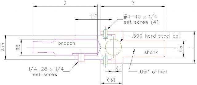

Chciałbym zapytać o poradę .
Potrzebuję coś jak na filmie:
Na YT można to znaleźć pod nazwą broaching hex
Wychodziło by ,że to przeciągacz sześciokątny.
Niestety pod tą nazwą u nas figurują tylko przeciągacze do otworów przelotowych
Gdzie w Polsce mogę coś takiego zakupić i jak to nazwać?

Najpredzej znajdziesz na ebay-u, najlepiej z wymiennymi końcówkami pod różne wymiary
http://www.ebay.com/itm/Rotary-Broachin ... 1709886020 ( http://www.ebay.com/bhp/rotary-broach )
lub
http://www.polygonsolutions.com/rotary- ... l-holders/
http://littlemachineshop.com/products/p ... &category=
http://www.sommatool.com/index.asp
http://www.slatertools.com/rotary-broach-tool-holders
które to końcówki ostatecznie można dorobić nawet samemu jeśli mamy dostęp do podstawowych maszyn,
http://www.frets.com/HomeShopTech/Tooli ... aking.html
http://blog.hurco.com/blog/bid/236010/R ... quare-hole
lub zrobić takowy samodzielnie
http://www.practicalmachinist.com/vb/ge ... ns-198974/
http://www.practicalmachinist.com/vb/at ... 1252b123ca
http://www.slatertools.com/customer-sup ... structions ( http://www.hobby-machinist.com/threads/ ... der.14582/ )
http://www.hobby-machinist.com/threads/ ... hes.19945/
i najprostszy chyba do wykonania amatorski broacher "na kulce"..
https://talk.dallasmakerspace.org/t/rot ... der/4314/8
[youtube][/youtube]
http://jamesriser.com/Machinery/RotaryBroach/Build.html
podobny
http://www.hobby-machinist.com/threads/ ... ost-272748
Ważne! Jak widać na filmie -oś chwytu narzędzia musi być przesunięta względem osi kulki (" .050 offset" na rysunku). Skalę oczywiście można zmienić...

Udało mi się znaleźć poglądowy filmik w necie w przystępny sposób pokazujący zasadę na jakiej to nacinanie kształtów polega (dla tych którzy nie bardzo się orientują)
z nieruchomym materiałem (wyk. np we frezarce, wiertarce)
[youtube][/youtube]
http://todaysmachiningworld.com/industr ... orm-drill/
metoda odwrotna z ruchomym materiałem (wyk. np w tokarce)
[youtube][/youtube]
(w zasadzie powinno prawidłowo być to odtwarzane "od tyłu")
