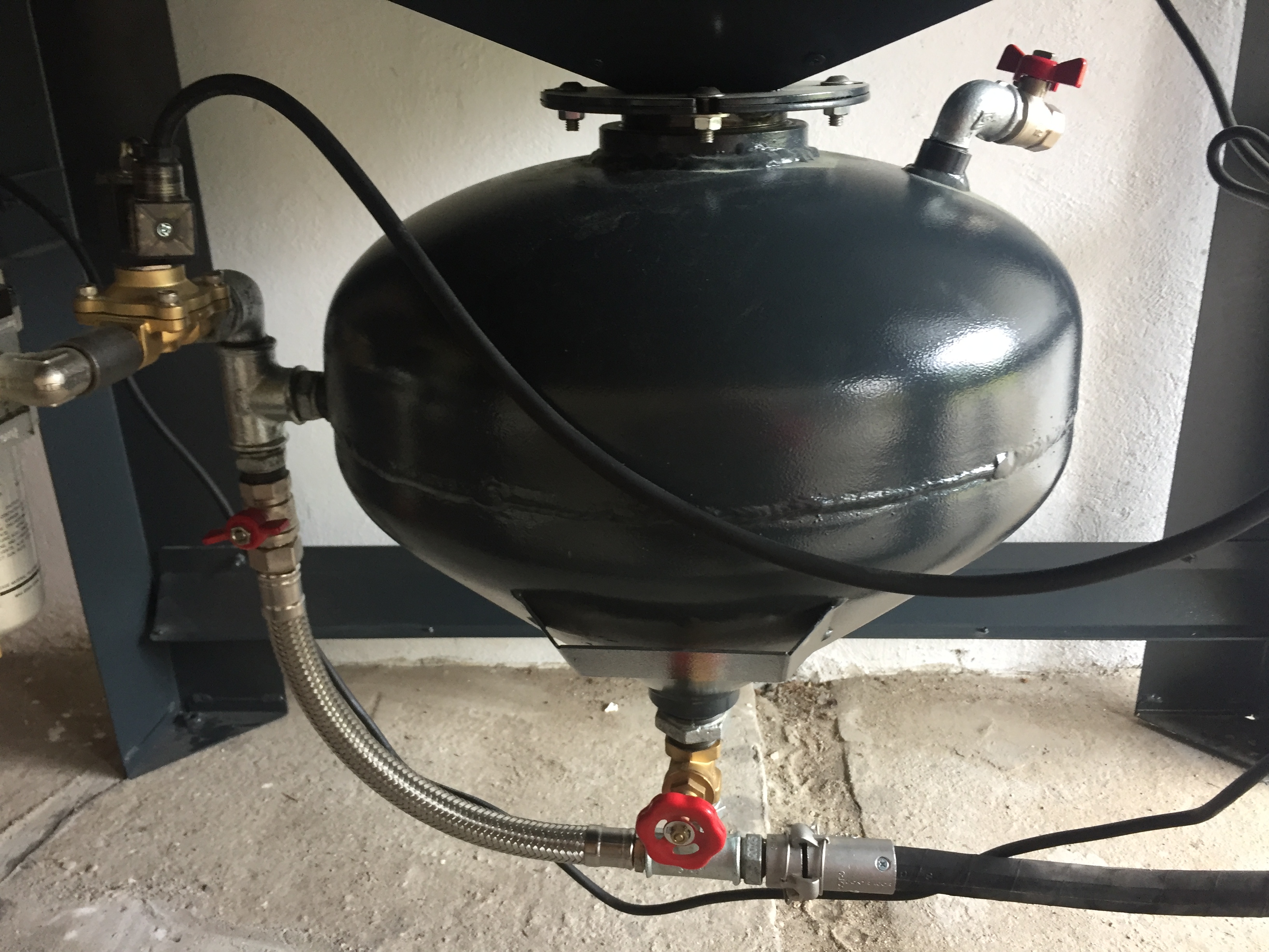

Wymiana ścierniwa
Post napisał: Kiki12 » 16 cze 2020, 16:33
Obrazek Witam, chciałbym zapytać jak odbywa się wymiana ścierniwa w tym zbiorniku.

Re: Wymiana ścierniwa
Post napisał: atlc » 16 cze 2020, 18:19
Trzeba zużyć wszystko.
Gdybyś chciał sobie ułatwić to można zamiast nypla między zbiornikiem a zaworem wkręcić złącze kłowe, wtedy ćwierć obrotu, zawór na bok i ścierniwo będzie się swobodnie wysypywało.
Post napisał: Kiki12 » 16 cze 2020, 20:31
Dzięki za radę, tak też chyba będę kombinował.
Post napisał: lepi » 16 cze 2020, 21:11
Aby pozbyć się ścierniwa zakrecasz ten zaworem po lewej. Lub dajesz na minimum. Odkrecasz na maksa też zaworem co jest najniżej i ścierniwo samo wyłazi wężem 😀 po podaniu ciśnienia.
Post napisał: atlc » 16 cze 2020, 22:37
Da się, tylko czasami ponowna regulacja tego zaworu co dozuje ścierniwo jest upierdliwa. Co innego jak byś miał tam zawór np. micro, to zero problemu.
Dodane 2 minuty 39 sekundy:
No i kwestia jakie ścierniwo, czasami potrafi się w wężu "ubijać" i trzeba nim mocno ruszać we wszystkie strony, żeby ścierniwo wyleciało.
