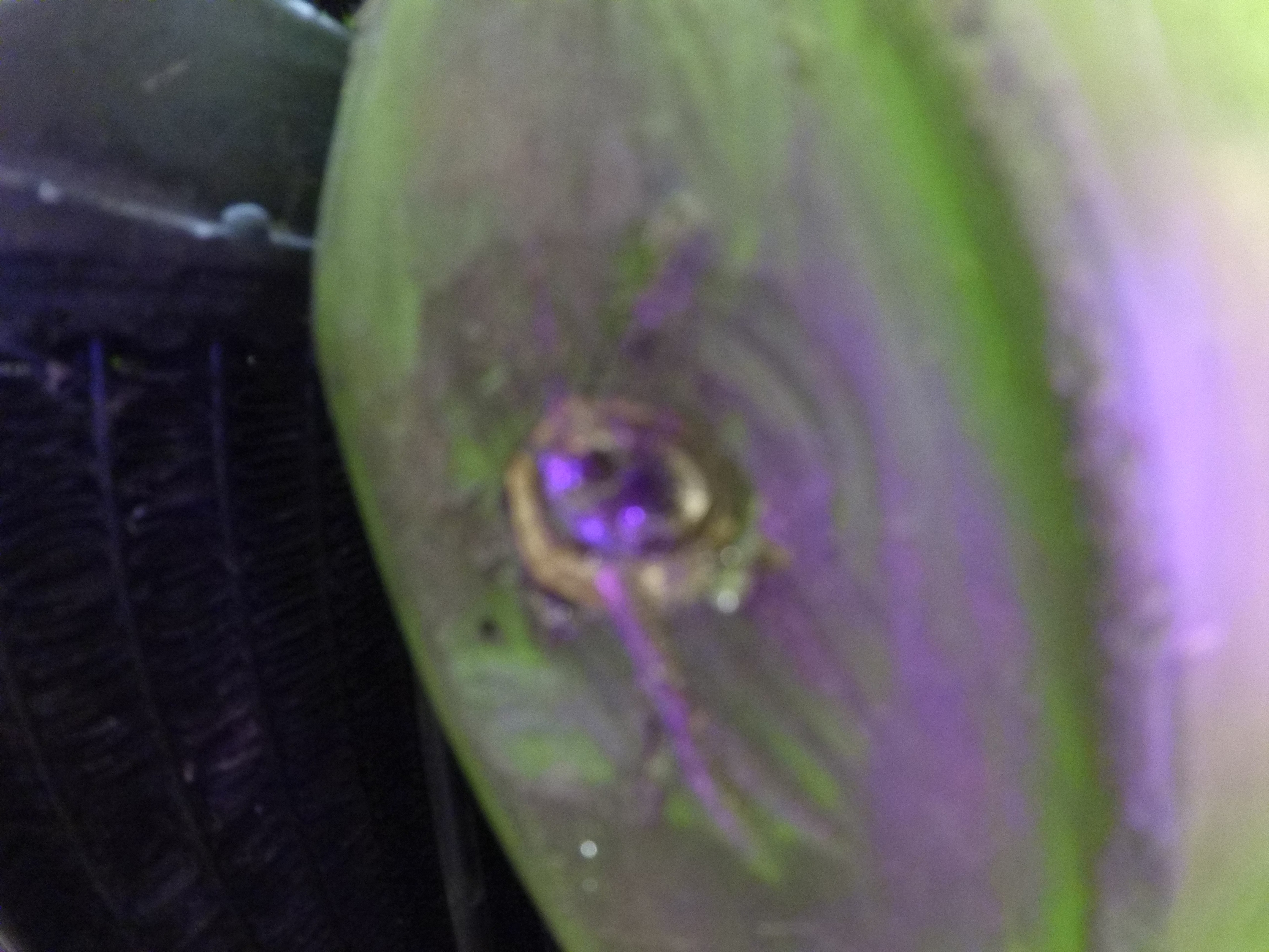

Witam, posiadam ukręconą śrubę w plastikowym baku motocykla(brak możliwości spawania), mam problem z jej rozwierceniem, tzn. nie mogę znaleźć wiertła które się tej śruby chwyci, kupiłem wiertło HSS-G bosha nowe i efekt zawsze ten sam, wiertło po prostu "ślizga" się po materiale. Śruba prawdopodobnie o podwyższonej wytrzymałości ( z tego co się orientuje Japończycy montowali dosyć wytrzymałe śruby. ) Jakie wiertło zastosować, żeby to rozwiercić?

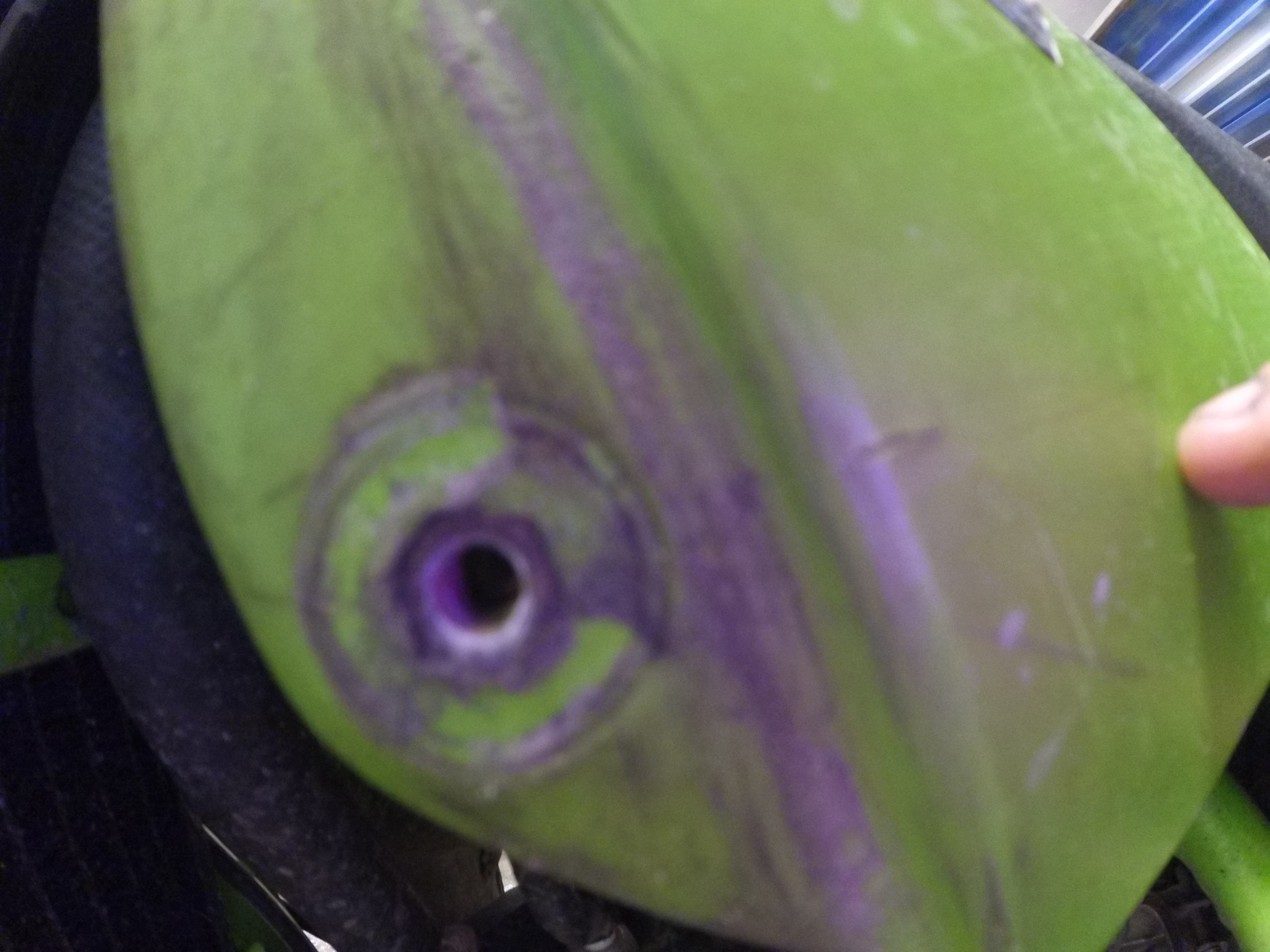

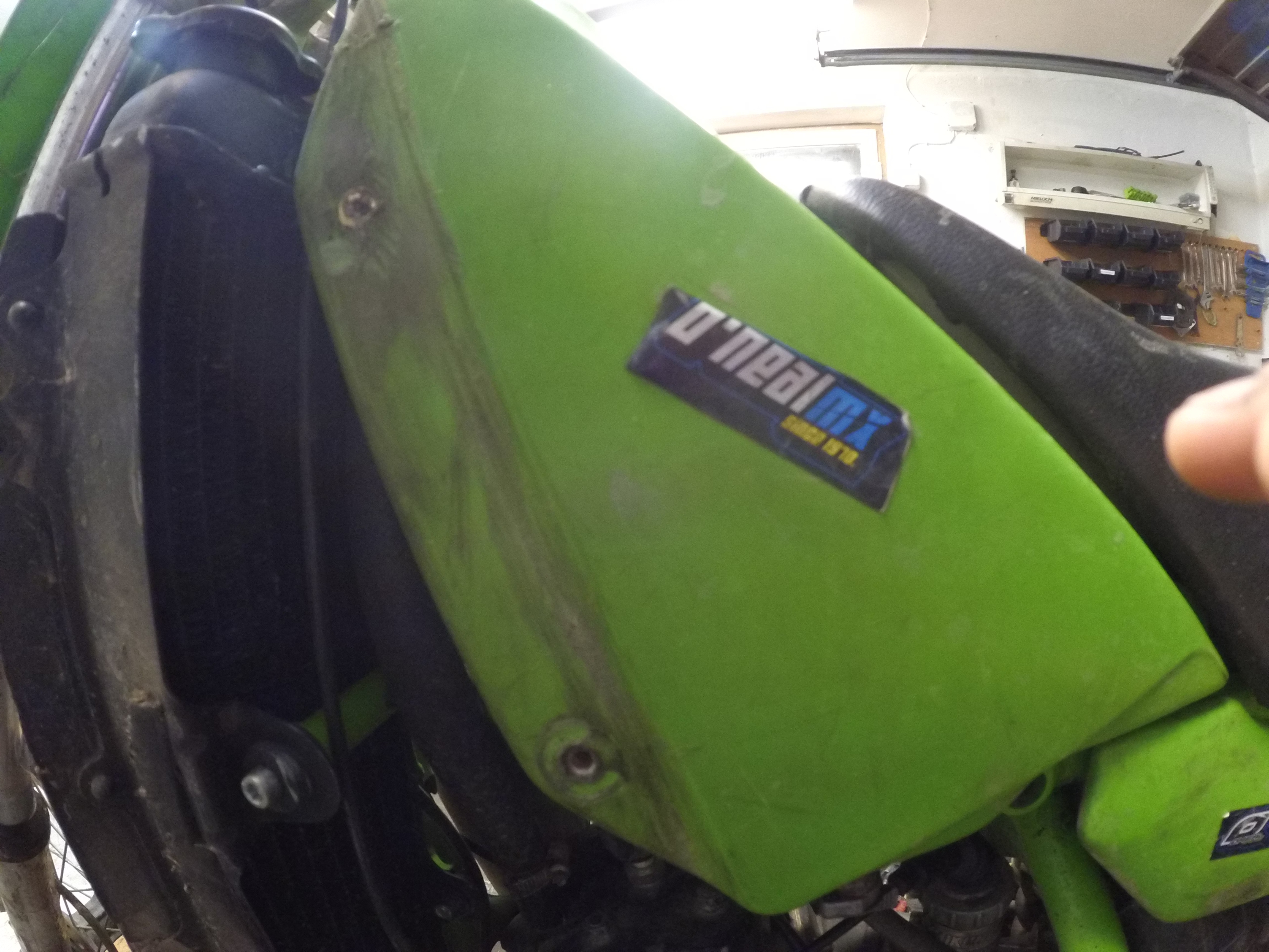

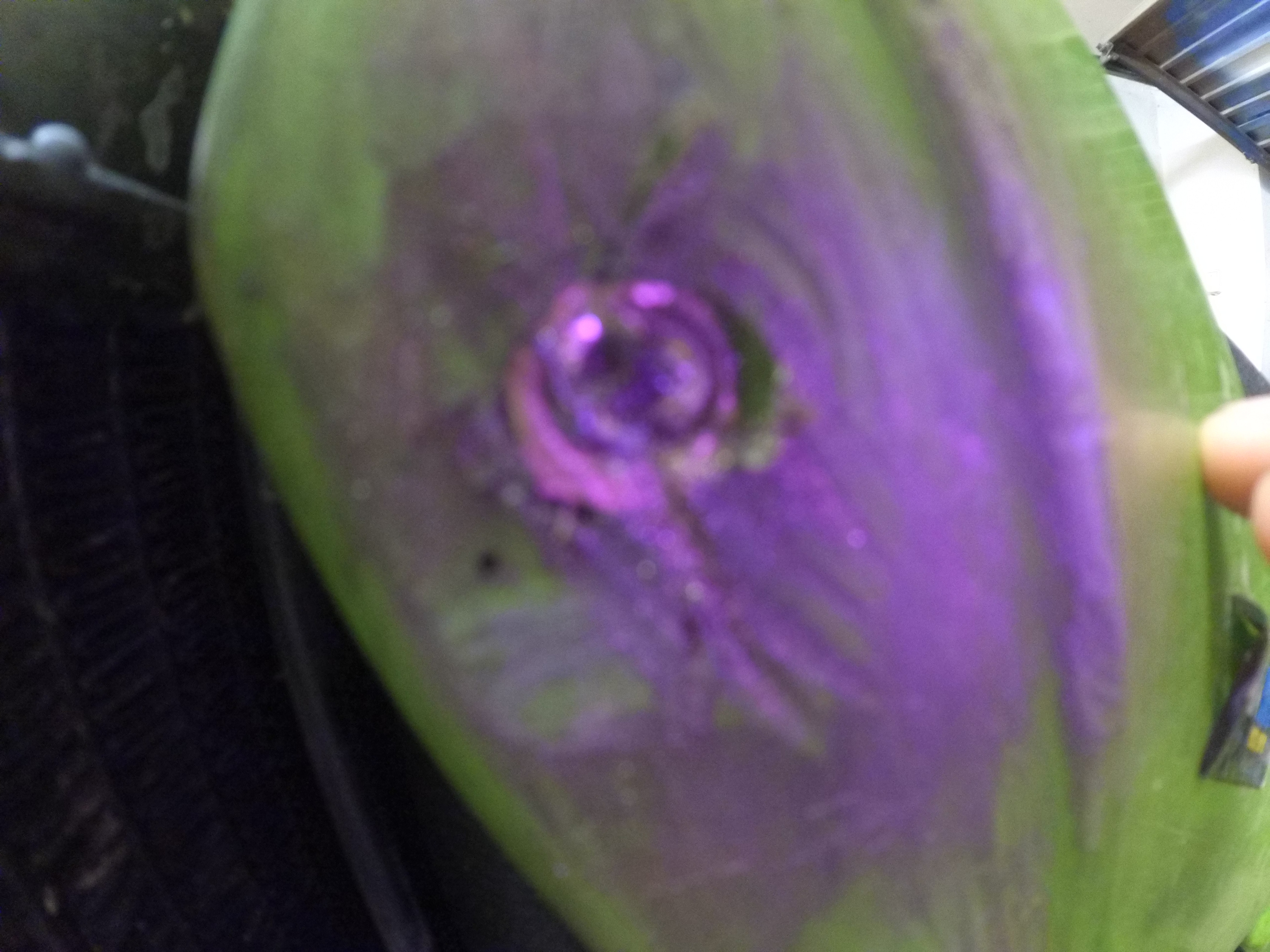

Post napisał: xxdrago » 22 maja 2016, 21:23
Całość wygląda tak:
ObrazekObrazek
Drugi dobry otwór pod śrubę
ObrazekObrazek
Ciężka sprawa, z tym żeby nie uszkodzić zbiornika z paliwem, jutro chyba wyrównam tą powierzchnie kamieniem i spróbuje zapunktować.
