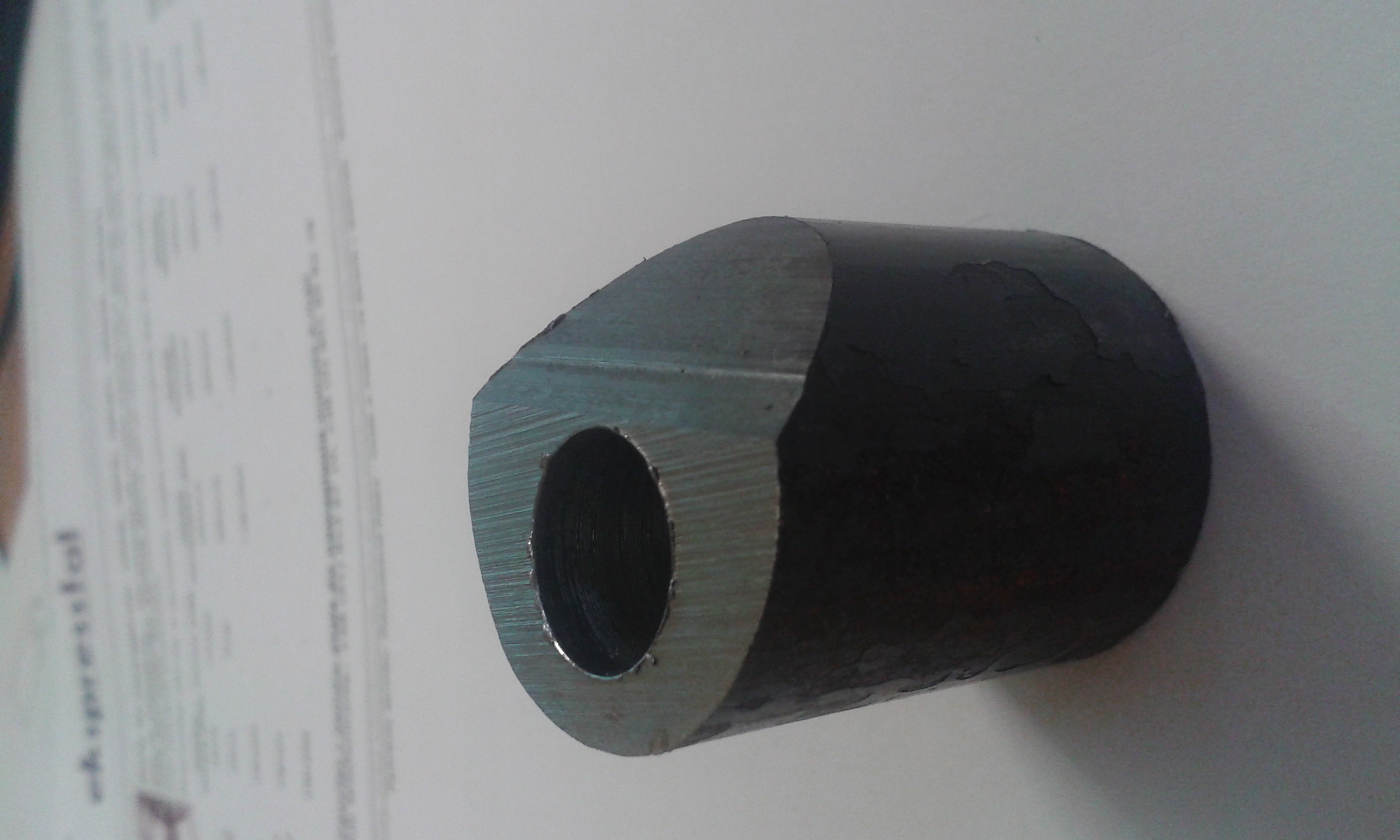

Witam Serdecznie Kolegów mam problem przy frezowaniu fazy głowicą fazującą firmy jongen A minowice jakis czas temu za fazie fidać różnic między głębokościa skrawania górnych i dolnych płytek
Załącze zdjęcie zeby lepiej można mnie było zrozumieć
Materiał s235ObrazekObrazek

Domyślam się że gniazd nie są wyrąbane w głowicy wieć sprawdź geometrie maszyny szczególnie prostopadłość osi Z

Zadzwoń do mnie - zawsze coś można pomyśleć - Jongen zwykle chętnie "regeneruje" swoje narzędzia
