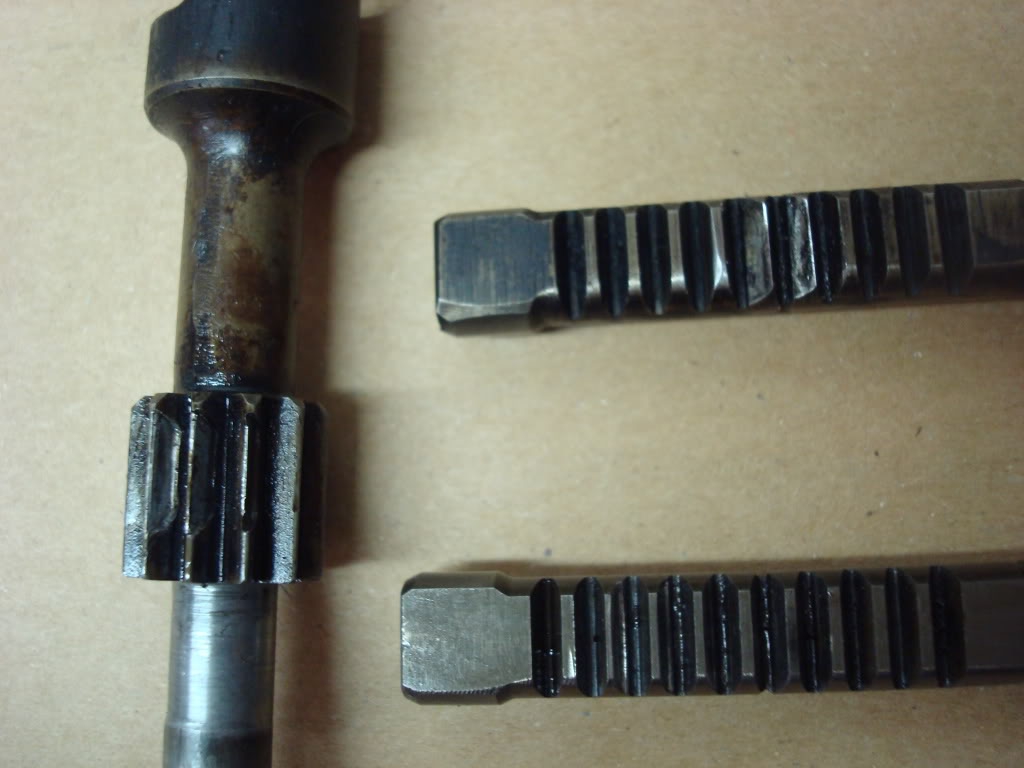

Witam, potrzebuje wykonać małe koło zębate na wałku fi 14, 12 zębów, wałek wygląda tak:
Jakimi frezami wykonuje się tak małe koła zębate?

Hej! Ja takie rzeczy wykonywalem frezami modulowymi. Znajdziesz takie na aukcjach internetowych bardzo latwo. Zajrzyj tez tutaj, latwo dopasujesz numer frez pod konkretna ilosc zebow, musisz tylko znac modul.

,Moduł jest m-1.

Tokarka, frezarka, podzielnica z konikiem, frez modułowy i to wszystko . Ewentualnie obróbka cieplna.

12 zębów jest to graniczna wielkość dla której nie stosuje korekty uzębienia, ale ze względu ,że będzie współpracować z zębatką (mały kąt styku), to może wystąpić potrzeba korekty zęba

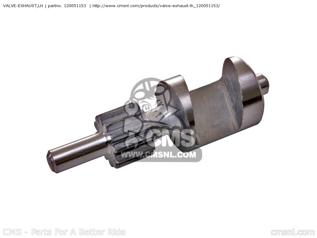

Ktoś z kolegów podjąłby się wykonania czegoś takiego?:
Nie mam możliwości wykonania takiej zębatki.
Dokładnie chodzi o ten zaworek z zębatką, mam jeden na wzór.

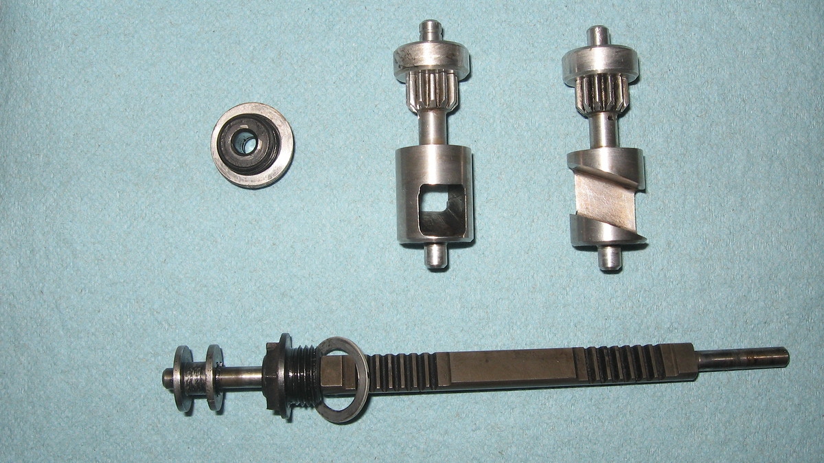

Czyli tak to wygląda samo:
