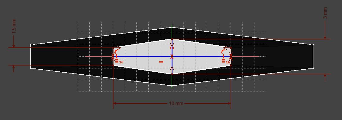

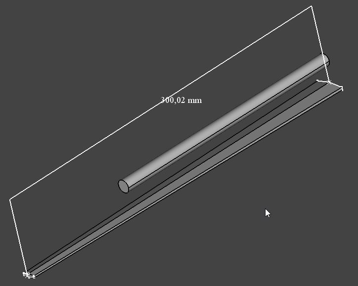

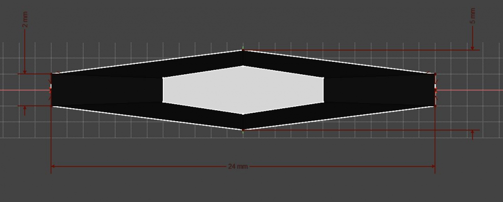

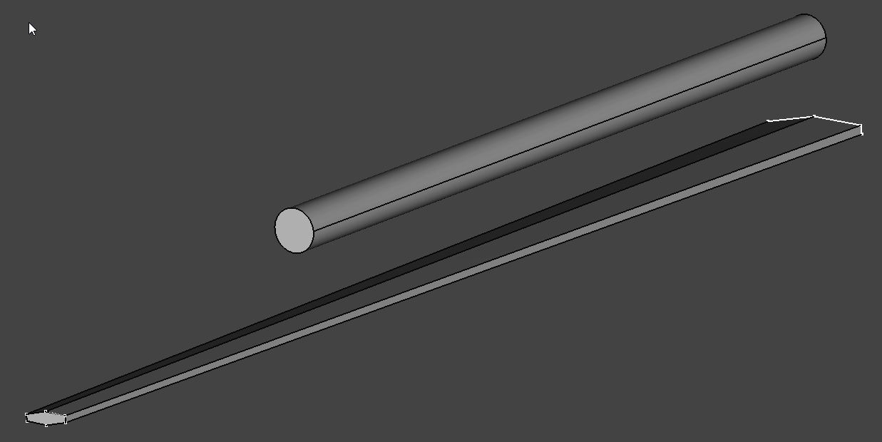

Mam pytanie czy jest na rynku walcarka lub czy ma ktoś pomysł na projekt i wykonanie urządzenia, które wykonało by profil trapezowy z prętu stalowego.
Zmienna grubość także chodzi o obróbkę numeryczną.
Ostre krawędzie można by zeszlifować także mamy cztery płaszczyzny do wywalcowania.
Poniżej przykładowe rysunki z freecad (przepraszam za prostotę ale wczoraj uczyłem się programu :) ).
Proszę o podpowiedz.

jeśli potrzebujesz tego sporo, to odkucie matrycowe i obcięcie wypływki. No chyba, że może być odlew, ale ty chcesz z pręta.

Tam jest wymiar 300.02 mm.
Miecz? Moim zdaniem jakaś wkładka usztywniająca i jeśli to ma być robione seryjnie, to najlepiej będzie właśnie dać do odkucia. Szerokość tego na końcu, to 10 mm. Grubość prostego 1.5 mm. Jeśli to ma być jedna sztuka, to faktycznie trzeba pobawić się frezowaniem. Pobawić, bo przy tych "gabarytach" choćby mocowanie tego nie jest takie proste, jak się co niektórym wydaje (drgania!).
A jeśli sztuk ma być np. 100 czy 1000 to ja już bym o matrycy do kucia myślał, bo wyjdzie najtaniej i otrzymamy materiał umocniony.
