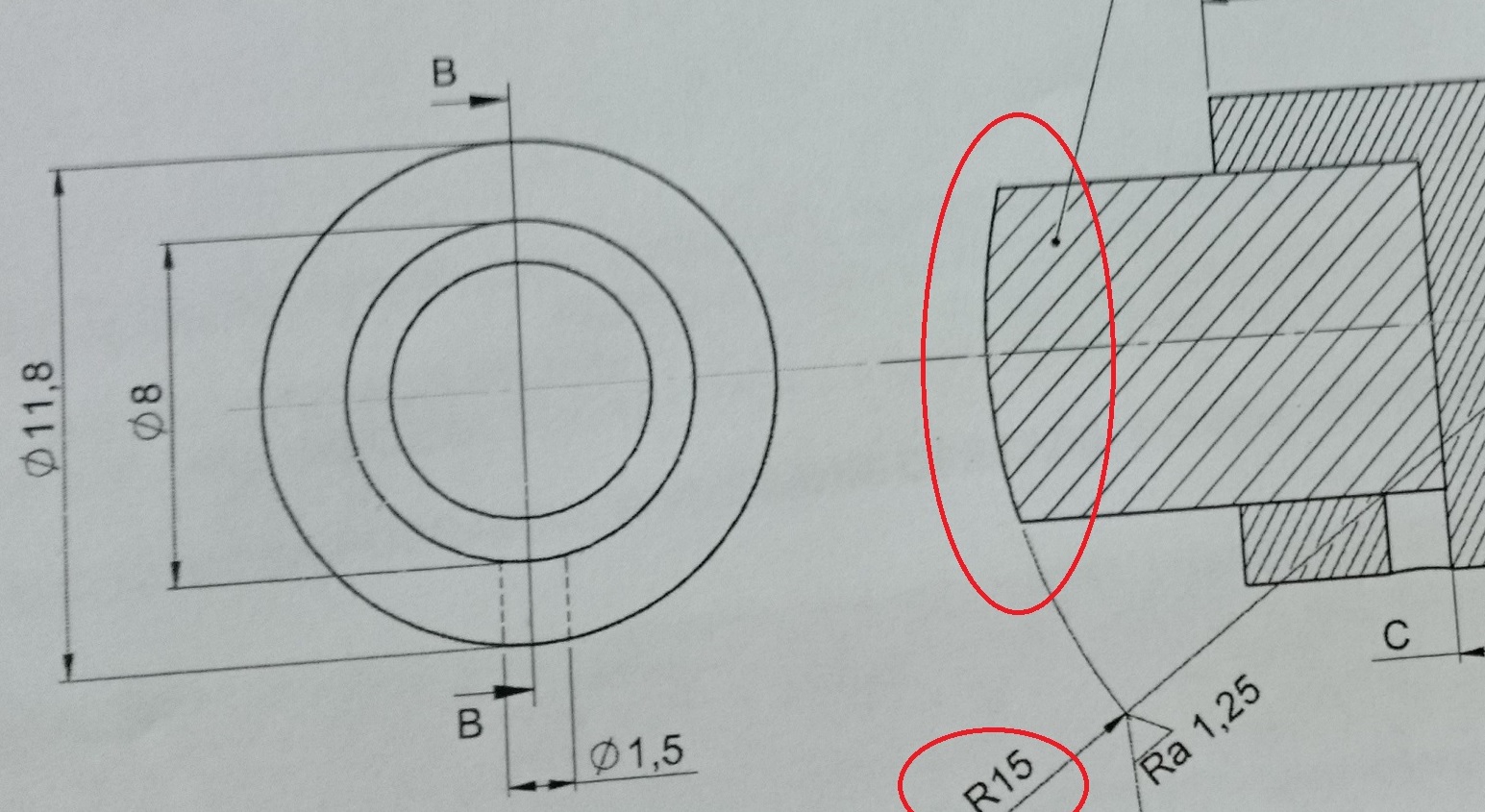

Witam forumowiczów. Chciałbym wykonać na tym małym wałeczku taki promień jak w załączonych zdjęciach, jaką metodę zastosować albo jakie płytki bo większość mi znanych pokruszyło się albo powierzchnia nie była w granicach akceptowalności . Jak wy byście do tego tematu podeszli ?:)

a drążeniem wgłębnym ?

Szlifowanie..

Tu warto postawić na szlifowanie i tyle. Zgadzam się i potwierdzam słowa przedmówcy. Nie ma co się zastanawiać.
