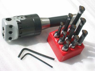

Potrzebuje rozwiercić otwór 9.5 mm na 10 mm( moze byc kilka dziesiatek wiecej). Blacha grubości 8 mm. Czym, jakim wiertłem rozwiercić. Zwykłe wiertło zagłębia się na 2 mm i traci ostrość.

cugi253 pisze:Zwykłe wiertło zagłębia się na 2 mm i traci ostrość.
Wierzchnia warstwa materiału w otworze utwardza się pod wpływem działania ciepła wiązki laserowej.
WZÓR pisze:Teraz to już tylko frezem.
lub małym tanim wytaczadłem z nożem węglikowym, np GWZ-50 (ø10-ø125)
http://narzedziomis.pl/glowica-wytaczar ... z-050.html
[youtube][/youtube] Obrazek
a jak się podszlifuje odpowiednio(relatywnie tani w zakupie) nóż, to i mniejsze średnice da się uzyskać.

RomanJ4 pisze:Wierzchnia warstwa materiału w otworze utwardza się pod wpływem działania ciepła wiązki laserowej
W przypadku stali niskowęglowej nie. Na powierzchni cięcia wytwarza się twarda warstwa tlenku - taka ciemna, połyskliwa powłoka. Można ją usunąć mechanicznie albo odrdzewiaczem.
Aczkolwiek nawet bez jej usunięcia kilka otworów powinno dać się rozwiercić wietłem z HSSu zanim będzie wymagało ostrzenia. Trzeba dać odpowiednio niskie obroty i chłodzenie.
Jeżeli jest to stal z większą zawartością węgla, powiedzmy C45, to w miejscu cięcia zahartuje się na szkło. Takie stale raczej powinno się ciąć wodą albo mechanicznie.
