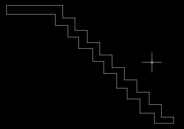

Chciałbym zrobić sobie w domu schody.
Boki tych schodów chcę wypalić plazmą z blachy kwasoodpornej/nierdzewnej (kształt w załączniku).
Stopnie zrobię z drewna, ale to już mniej istotne.
Pytanie - jakiej obróbce poddać tę wypaloną na plazmie i pospawaną blachę kwasoodporną, aby w domu schody wyglądały ładnie, estetycznie i aby podobało to się żonie (estetka) :).
Jakie są możliwe rozwiązania i jaki jest ich koszt?
Coś słyszałem o obróbce elektrochemicznej, piaskowaniu, szkiełkowaniu, a może samemu kupić jakąś szczotkę i wypolerować?
Proszę bardziej doświadczonych kolegów o poradę.

Post napisał: dance1 » 26 mar 2015, 21:57
polecam polerkę, bardziej satyna niż lustro ale co komu pasuje, przykład
piaskowania nie polecam bo się później "zaorasz" , zawsze też można wyciąć ze zwykłej blachy i malowanie proszkowe (paleta kolorów coraz szersza i efekt b.dobry).

@dance1
A można gdzieś dostać większe tarcze? Takimi tradycyjnymi do szlifierki kątowej też się zajadę. Dodatkowo będzie widać ruchy szlifowania.

Post napisał: dance1 » 26 mar 2015, 22:17
np: http://sizal.pl/tarcze.html , w ..uj tego na necie znajdziesz, u nas jakieś listkowe do niemałych konstrukcji używali i szło bezproblemowo.

Post napisał: mc2kwacz » 27 mar 2015, 00:02
Idea fix - zrobię schody z nierdzewki. A potem pytanie, co zrobić żeby wyglądało nie jak w masarni i żeby się nie narobić po pachy.
Moje zdanie jest takie, że nowoczesne materiały nie pasują do tradycyjnych konstrukcji, wyglądają groteskowo. Sądząc po "projekcie" tak to się włąśnie skończy.
Ale już się uprzeć na tę nierdzewkę, to dobrze przemyśl, żeby się potem nie urobić po pachy przy utrzymaniu tego w czystości. Bo na polerowanej albo lekko szczotkowanej surowej nierdzewce widać każdy odcisk palca i wygląda to wtedy "dość nieświeżo" :grin:

Post napisał: Zienek » 27 mar 2015, 01:44
Kup satyniarkę, albo przystawkę do satynowania nierdzewki na szlifierkę kątową.
Bardzo fajny efekt, ale trzeba mieć rękę, żeby nie było fal dunaju.
Możesz też spróbować założyć papier rzędu 150-250 na czołg ( szlifierkę taśmową)
