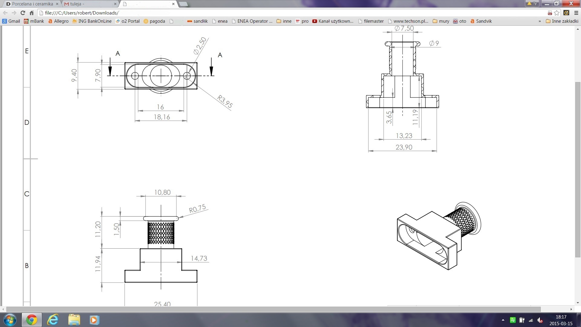

mam zlozyc oferte na cos takiego w PA6. Chcialbym to zrobic na tokarce z napedzanymi narzedziami bez osi Y. Maksymana srednica mocowanego narzedzia fi 16. Czy jest w ten sposob do uzyskania taka chropowatoc? jak ja zmierzyc 'prymitywnymi' metodami? Obrazek
jakies sugestie co do doboru narzedzia, obrotow, posuwu i nadddatku?

ra 3,2 czy 0, 32 ? bo roznica kolosalna
no dobra juz tłumacze
3,2 to chropowatosc na od***rdol z widocznym progiem pod paznokciem
0,32 to po szlifowaniu - potrzeba profilografometru - hommelwerke ?

3,2
Wyszloby to 3,2 jakbym wstepnie wyfrezowal frezem np fi7,5mm a pozniej fi 8? zaglebienie na 3,69 i przejazd na 16mm a pozniej tak samo tyle ze glebiej? ? moze pytania sa glupie ale frezuje na tokarce sporadycznie :) (tolerancja ISO 2768 m, stad to 8)

Post napisał: bartuss1 » 15 mar 2015, 20:05
to na odpieprz - byle była powierzchnia

gdziekolwiek gdzie wystepuja tolerancje
np poradnik tokarza, frezera, rysunek techniczny maszynowy dla technikum, częsci maszyn, metrologia itp, kto szuka nie błądzi, zresztą w sieci jak wpiszesz normy chropowatosci to tez sie pewnie coś znajdzie
