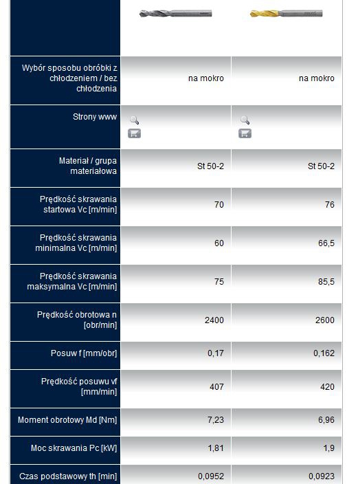

Czy macie dostęp do ogólnego katalogu obróbki (WIERCENIA) wiertłami węglikowymi w stali zwykłej, konstrukcyjnej typu S355, S235 itp...???
Ogólnie rzecz biorąc u nas w firmie wiercimy na oko ;-/ W sumie nigdy nie widziałem parametrów na papierze więc ciekaw jestem czy często ich nie zaniżamy, podam przykład.
Wiercenie dł. 35mm, wiertło 9,3 VHM, 2000 obrotów, posuw 0.14.
